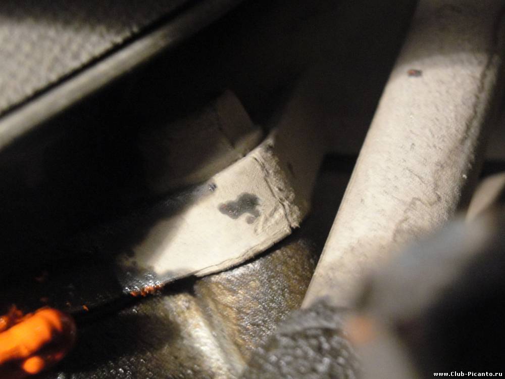

orobas - Котлас 47 | 23:22 | Воскресенье, 23 Февраля 2014
Не пробовал сразу после заводки залезть под машину и посмотреть, откуда давит?
дык на предпоследнем фото видно пойму откуда стекает капля либо с поддона с моховика подтекает а точнее понять сложно конечно попробую еще получше рассмотреть))) Хотя с моховика наверно бы разбрызгивалось ))) Как это все ремонтировать вот что интересно=) Да еще свист ремней есть при прогреве=) но это наверно к этому не относиться=)

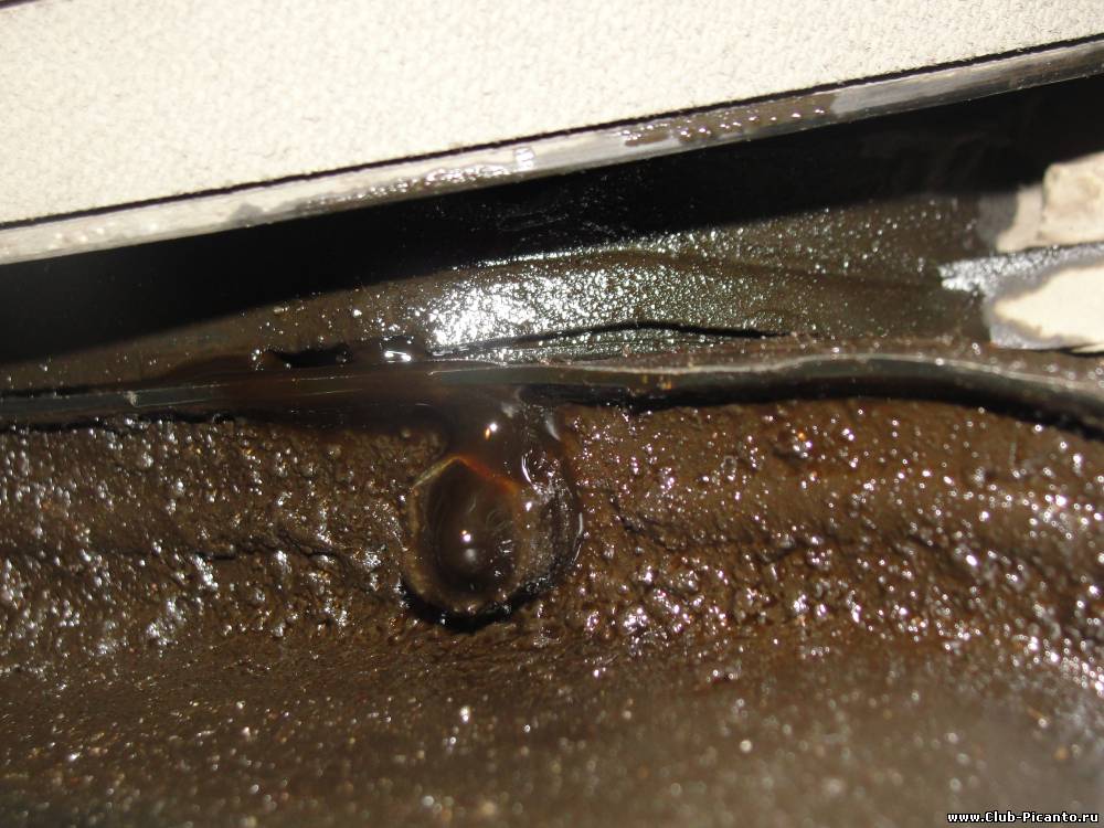

orobas - Котлас 48 | 11:53 | Понедельник, 24 Февраля 2014
Преступление кажется раскрыто течет масло  кажется вот из этой дырки в прокладке ее же как я полагаю быть не должно?
теперь самое сложное как она называется и есть ли где нибудь тема по её замене

Oleg - Йошкар-Ола 49 | 12:17 | Понедельник, 24 Февраля 2014
orobas, увы. Нету темы по замене прокладки. Книга по ремонту тебе в помощь!
Так что будешь пионером в этом деле.
Успехов!
Ну и ждем отчета... <_<

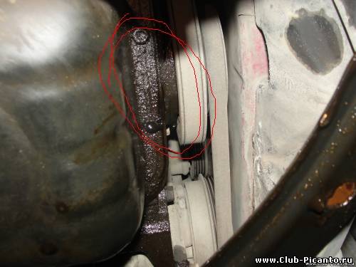

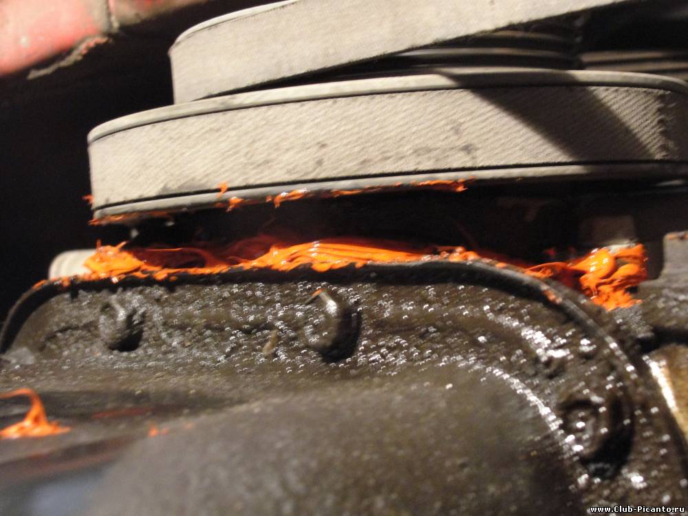

orobas - Котлас 51 | 14:24 | Понедельник, 24 Февраля 2014
<_<
Прикрепления: 9032748.jpg (56.0 Kb) · 0383308.jpg (97.8 Kb) · 0869215.jpg (87.1 Kb)

Oleg - Йошкар-Ола 52 | 15:28 | Понедельник, 24 Февраля 2014
Вдавилось внутрь сколько-нибудь?
Будем надеяться, что дождется новой прокладки.
worker - Самара 53 | 22:05 | Понедельник, 24 Февраля 2014
Цитата orobas ()
мало того что крышка похоже пластиковая
да. Пластиковая.
А течёт у Вас сальник КВ. Я его менял 2 раза ))) Не экономьте при заказе.
++ проверьте работоспособность системы отсоса картерных газов. Аналогичная картина может наблюдаться если система не работает.
PS: малость не в тему, но всё-же: Масло у нас давит не из-за фильтров каких-то особых или силы затяжки. А от излишне вязкого масла на "холодную". В эту зиму катаю 5W-30 ACEA A5 - ни капли не выдавило и "аппетит" на масло упал значительно. В след зиму буду с 5W-20 эксперементы ставить....
denis23_05 - Калининград - Минск 54 | 23:59 | Понедельник, 24 Февраля 2014
Я тоже думаю что сальник колена.
Прикрепления: 6572193.jpg (81.0 Kb)
orobas - Котлас 55 | 00:48 | Вторник, 25 Февраля 2014
Да сальник тек он загрубел весь)) завтра поеду искать новый заодно клапан прочищу масленый а то тоже засорился наверное
