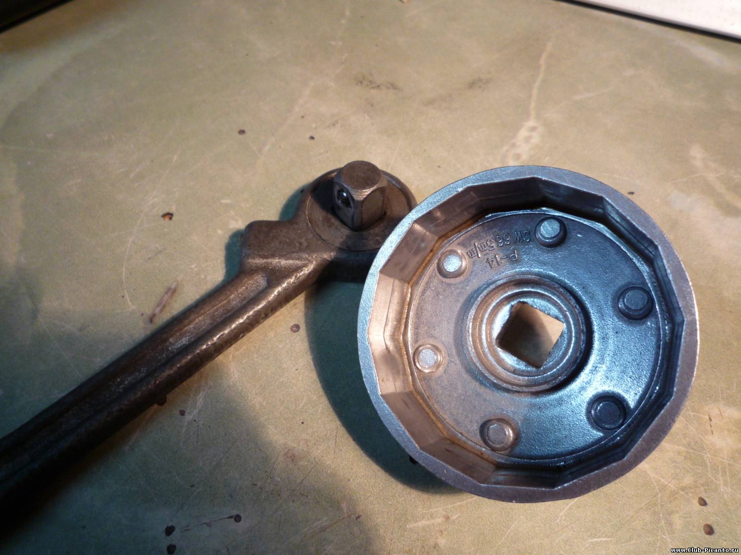

По случаю приобрел ключ для снятия и установки маслянного фильтра. Очень доволен . Фильтр теперь легко менять. Привожу его фото. У кого нет - купите- это оптимальный вариант и простой.
Добавлено (18 Апрель 2010, 19:53)
Вороток из набора торцевых головок. Немного люфтит , нот это устраняется подкладкой пластинки в зазор. Теперь можно тянуть, только не сломайте фильтр!
Добавлено (18 Апрель 2010, 19:55)
Искал ленточный и опять его только что купили, но попался этот простой и оригинальный.
Для фильтров, имеющих грани под ключ.

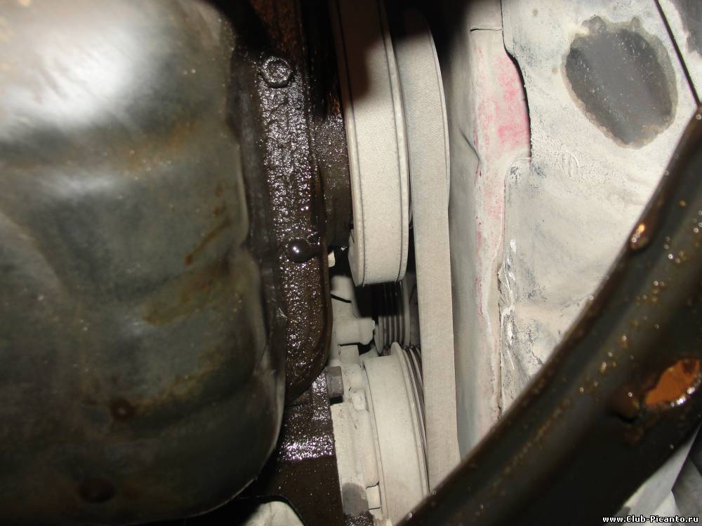

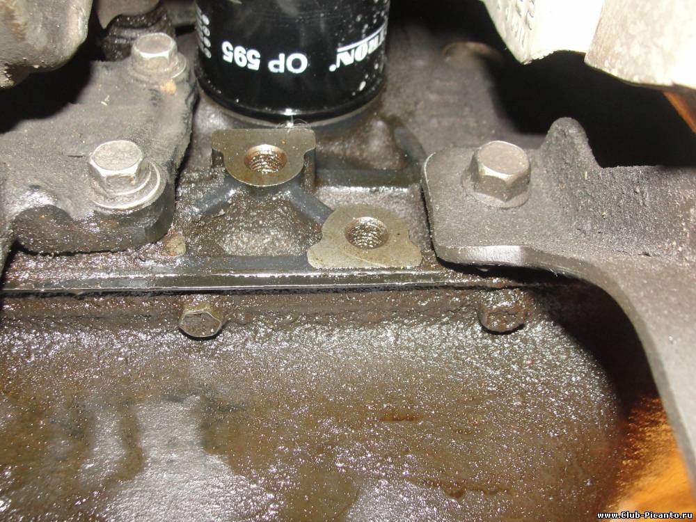

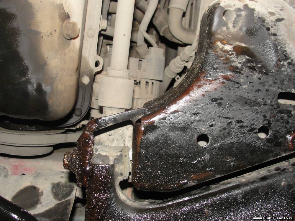

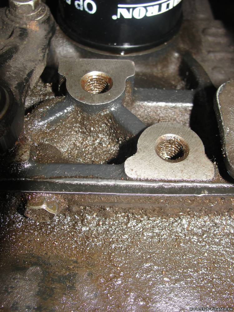

Из под фильтра текло но я потом протяну еще сейчас помой все таки где то справа сча фото сделаю
orobas - Котлас 40 | 21:18 | Суббота, 22 Февраля 2014
как видно на фильтре подтеков нету зато все вокруг в масле если только сверху фильтра течет поэтому и не видно)) тоже кстати в мороз стало течь!!
Это примерно после 50км езды за неделю литр вытекает
Прикрепления: 9680554.jpg (102.1 Kb) · 9145441.jpg (134.2 Kb) · 1420838.jpg (63.3 Kb) · 2958586.jpg (148.0 Kb) · 2167875.jpg (104.3 Kb)

Oleg - Йошкар-Ола 41 | 23:10 | Суббота, 22 Февраля 2014
А вот всё-таки склоняюсь я к фильтру. Смотри, прямо под ним ведь тоже мокро. Тоненькой струйкой и давит, а потом растекается. Если бы прокладка, то под фильтром было бы сухо.
Если сальник, то шкив бы тоже был забрызган. А он сухой.
На форуме описывалось, что людям попадались фильтры с плохой прокладкой.
Не поленись, потрать 200 рублей, купи новый фильтр и замени. Увидишь результат сразу.
Не бойся, если не будешь открывать заливную горловину, то много не вытечет.
И постарайся делать на холодном моторе и без инструментов. Выше всё описано.
PS Не забудь в новый фильтр налить масла.

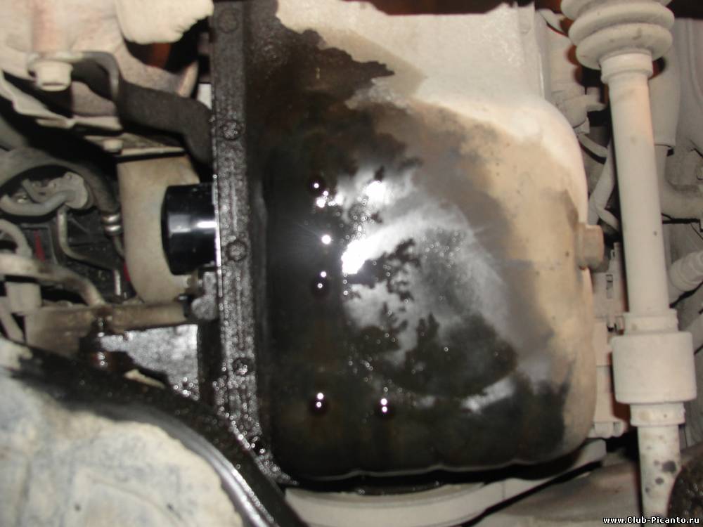

И снова я!!!! Сегодня менял передние втулки стабилизатора и решил движок погреть когда спустился чуть не офигел масло течет ручьем: Причем когда движок прогревается либо перестает капать либо не заметно что капает)))
Фильтр при этом сухой:
Вечером часа через три решил еще один эксперимент сделать обмотал фильтр толстым слоем туалетной  бумаги думал мало ли струйка сверху фильтра где но результат повторился)) а бумага осталась сухая!!!
Какие будут предположения?
Прикрепления: 5382823.jpg (72.8 Kb) · 6241280.jpg (156.2 Kb)
