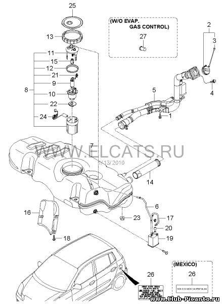

ubazza - ekb 9 | 07:17 | Четверг, 14 Января 2010
останий, если ты про фильтр который одевается на бензонасос ( - номер 10 у него ), да, машину так и не завел утром .
слил бензин из бака, залил 95 - через 5 часов отпишусь. дальше буду думать ))) сейчас есть подозрения на фильрики в форсунках... точнее первые на очереди они, а уже вместе сними и нормально через рампу пролью форсы винсом, будет наглядно все видно, что и как.
вот под циферкой 22 и 10 (ай вай )) не заметил. поменяю на неделе , ОШИБСЯ , НЕ ЗАМЕТИЛ ЕГО КОГДА ФИЛЬТРА ЗАКАЗЫВАЛ)

БЕнзин был виной не запуска . утром в - 20 с пол тыка.
