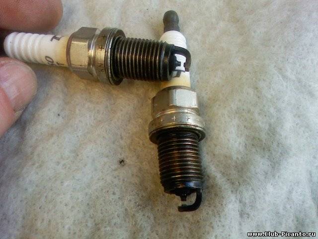

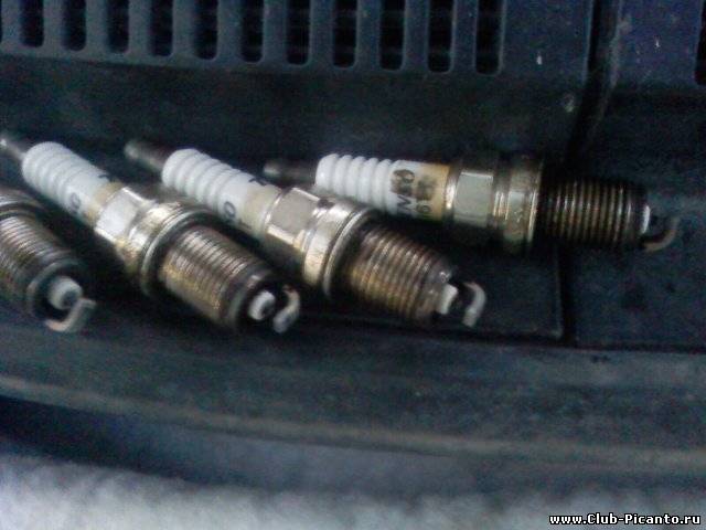

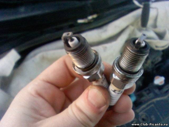

Итак, вот чего:
Это 1 и 4 свеча после 5 минут на холостом обороты 1000: (кстати все 4 в таком виде, просто две сфотал)
Вот я проехал 120 км/ч ~1,5-2 км:
Ну а это для сравнения слева 4 свеча, правее 3 свеча. Обратите внимание на колечке 4 свечи масло1 Ну откуда оно?
Втранный звук на оборотах 1600-1800 и на ХХ на ходу,- похоже что-то из ремней или подш, или ролик натяжной ГРМ,- незнаю. Но на клапана не похоже. Мне думается, что при натяжении ремня ГРМ не стоило больше чем на указанные два зуба шестерни коленвала крутить???? Как думаете? Вероятно, что это он свистит т.к.перетянут??? Не могу время подобрать снять магистраль и форсунки, жидкость купил.
Олег, вы знаете, я эту "Г" со свечами и фишками ВВ пров. увидел с новья машины, сейчас 3 комплек проводов везде так было. Жаль не сфоткал, но думаю и так понятно. Пытался подальше "воткнуть" не выходит. (точнее не входит).
Задумался о чем: при подаче 12 в на форсунку она единожды открывается и закрывается сразу или как? думаю для прикола можно взять мерный стакан и одинаковое кол-во раз пшикнуть из каждой и сравнить литраж. Или же неравномерные задержки проводочка на клеме акку при чистке из баллона исказят результат? на какие клемы форсунки подавать + и - ??? Спасибо, друзья за неравнодушие.

Sh-NMikhail, судя по фоткам у тебя нормальные свечи (не увидел я фотки изолятора свечи с дорожками). Правда на холостом явно заливает.
