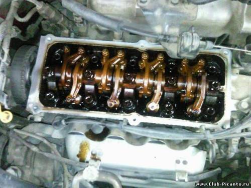

Сегодня регулировали клапана (пробег около 30000) сами, впринцепе реально, с проблемными болтами немного повозились но нечего лишнего не снимали.
Вскрытие выгледело так.
Добавлено (23 Апрель 2011, 18:03)
Забыла сказать регулировка была не напрасной, при данном пробеге зазор был порядка 0,3

Подскажите-можно ли снять крышку клапанов не повредив прокладку? В нашем городе невозможно купить что-то на Пиканту.Хочу проверить регулировку клапанов.Пробег машинки 21000,но звук похож на стук одного клапана.
almihAM - Чебоксары 170 | 08:56 | Понедельник, 25 Апреля 2011
wasya, можно

Quote (wasya)
Она снимется без проблем, просто считается, что резина усыхает и при следующей установке начинает пропускать масло по-чуть-чуть... Када снимете, промойте её хорошо и пальцами помните всю по кругу, если везде мягкая, то остаётся хорошенько очистить её посадочное место в крышке и поверхность головки! Может даже и потеть не будет, хотя и это не страшно, лишь бы не лилось ручьём!!! А так я в былые времена на восьмёрке по 3-4 раза эту прокладку использовал... )))) Удачи!!!
