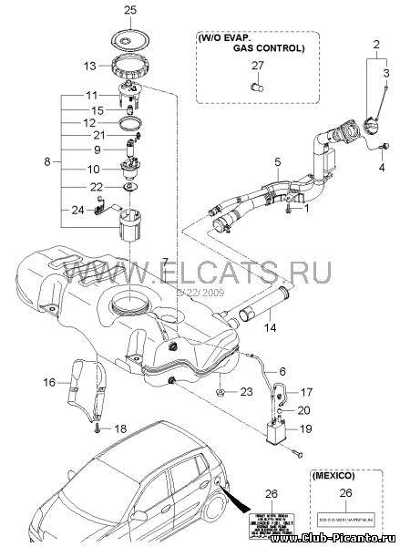

Mescalero - Москва 156 | 17:50 | Вторник, 21 Февраля 2012
Quote (dron)
Как часио и какм образом менять????????????
Топливный фильтр меняется через 60 000км пробега, а находится он см. рис., на рисунке он под № 10.
Прикрепления: 1518464.jpeg (39.9 Kb)
Сообщение отредактировал Mescalero - Воскресенье, 22 Марта 2009, 15:18
