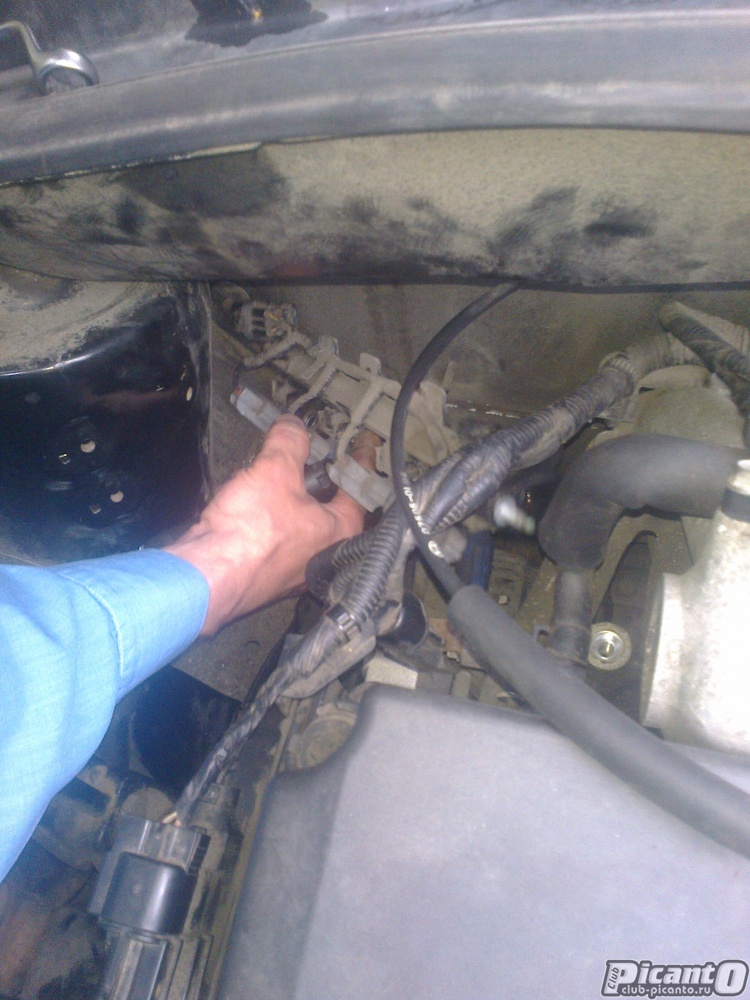

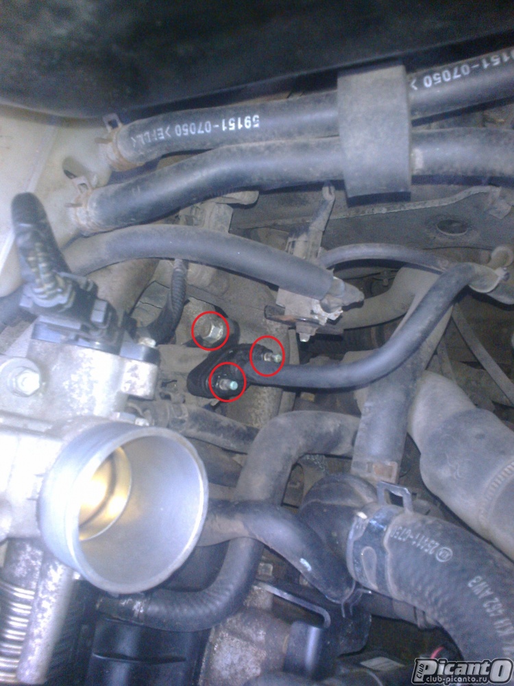

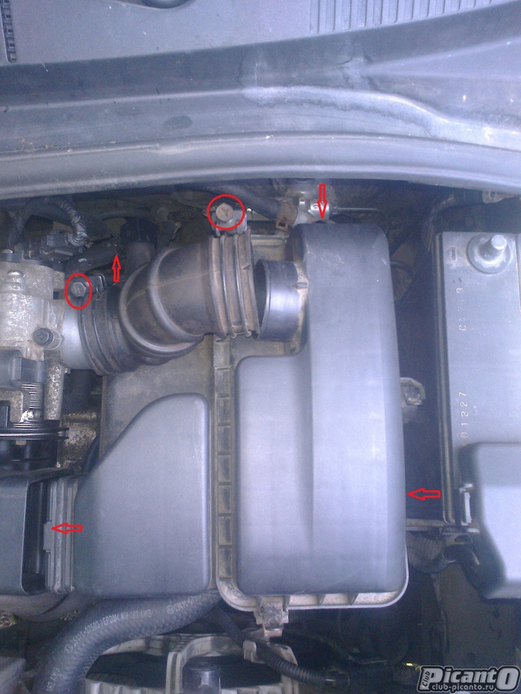

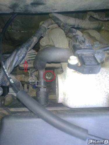

Фотоотчет о промывке топливных форсунок.

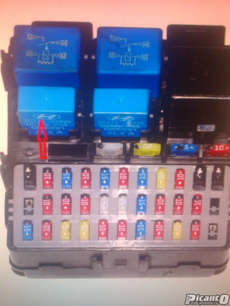

Сперва вытаскиваем реле бензонасоса, блок реле находится в салоне авто у водительской двери.
Заводим авто и ждем пока заглохнет.
Снимаем воздухан и отключаем аккумулятор.
Откручиваем гайки топливного шланга и вытаскиваем его.
Откручиваем болт крепления топливной рампы.
С левой стороны откручиваем болт крепления и отключаем разъем.
Выдергиваем в верх топливную рампу и отводим в сторону.

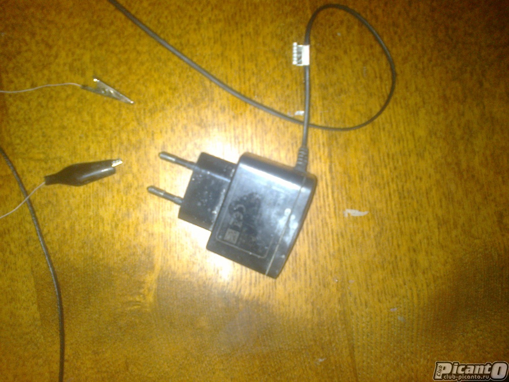

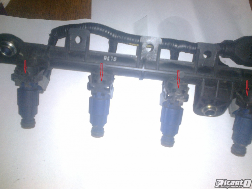

Снимаем металлические фиксаторы с форсунок.
Снимаются легко.

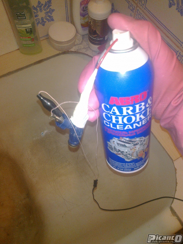

Берем любую зарядку от телефона и припаиваем на провода крокодильчики.
Подключаем крокодильчики к контактам форсунки и включаем зарядку в розетку.
Форсунка должна щелкнуть, значит реле работает.
Втыкаем в форсунку очиститель карбюратора, обматываем соединение скотчем и прочищаем.

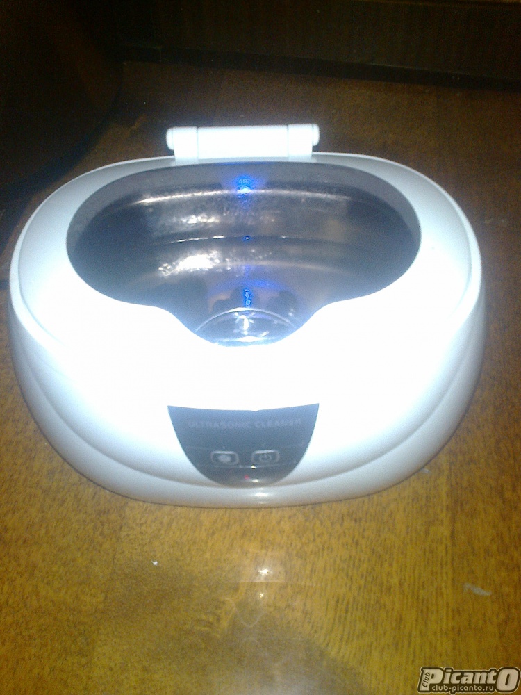

После промывке всех форсунок можно еще промыть ультразвуком.
В ультразвуковой ванне был использован технический спирт.

Сильно упрощенно сделано. Для того, чтобы форсунки хорошо отмылись их надо не просто постоянно надо держать открытыми, а стучать иголками с максимально возможной рабочей частотой.
И после промывки требуется оценить результат на стенде - производительность, равномерность, герметичность, отсутствие зависаний.
slava-zebra - Питер 74 | 19:54 | Воскресенье, 21 Августа 2016
Модератор
Я конечно их проверил но в домашних условиях, все струйки красивые и одинаково наполнили стаканы.

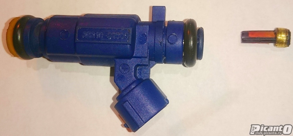

Собрался снова промыть форсунки и вспомнил про микро-фильтры в форсунках. Зачем промывать форсунки если фильтр старый останется? Взял форсунку и выдернул фильтр.
По размерам нашел подходящие на Алике.
Добавлено (28 Апреля 2021, 16:52)
