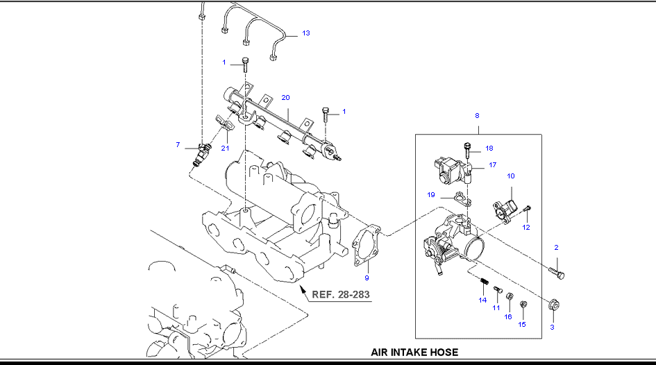

хочу промыть форсунки, но буду снимать и мыть вручную.
сколько можно подавать на форсунки вольт дабы не сжечь их?
и чем можно промывать окромя спирта?
001
almihAM - Чебоксары 38 | 19:37 | Пятница, 06 Мая 2011
unicle13, я подавал короткими замыканиями с акума, ну и параллельно с продувкой
NataVZ - Красногорск 39 | 11:09 | Вторник, 10 Мая 2011
Quote (unicle13)
Прекрасно промывает форсунки WD-шка. Полбалончика на одну форсунку(открытую) гарантировано снимают все отложения и смолы.
unicle13 - Челябинск 40 | 11:45 | Вторник, 10 Мая 2011
WD-шкой я чет побоялся, она все-таки для больше для смазки, нежели для прочистки)
я купил очиститель для карбюратора в аэрозоле хайгировский.
Теперь еще 2 вопроса:
1 - куда подавать + а куда - на форсунку?
2 - где там эти сеточки перед форсунками?
под номером 7 сама форсунка, но перед ней то больше ниче нет.
или надо искать просто подходящие?
Прикрепления: 3589783.png (46.7 Kb)
