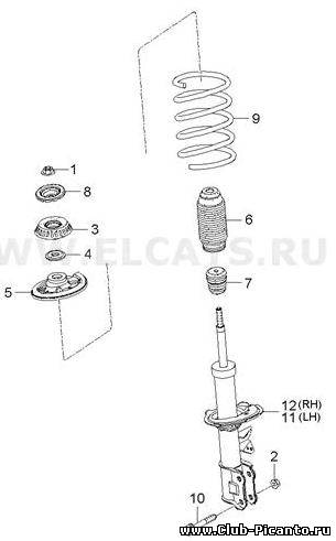

Может у кого есть фото как крепится передняя стойка к стакану? Шпилек нет, по крайней мере их не видно. Видна какая-то пластиковая заглушка.
Зад можно поднять просто, а вот перед...

Крепится одной гайкой (1) , через спец шайбу (8) - чулок верхней опоры, так по-моему называется

Свару - Воронеж 7 | 17:45 | Четверг, 12 Марта 2009
Пасиб!
не в курсе? пластиковая заглушка выкручивается? или выковыривается?
Как до гайки штока долезть?
Я на 10-ке ставил проставки под опору SS20 1 cм толщиной. У них шпильки огромные, можно хоть 2 проставки ставить.
Мне не нужна суперская управляемость на поворотах. Мне нужно мордочку поднять чтобы кочки не ципляла.

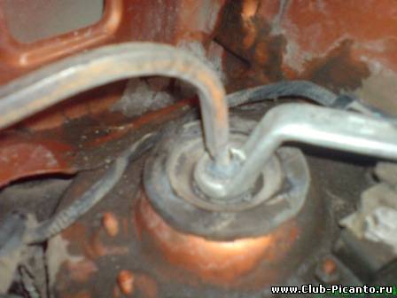

barmaley - Пермь 8 | 17:45 | Четверг, 12 Марта 2009
заглушка просто достается. НО! только если у тебя есть какой-то супер ключ, что-бы все это потом раскрутить biggrin По-моему все откручивали полностью кожух (в котором вода с лобовухи стекает) он снимается быстро и все там подробно уже разглядишь.
А вот здесь мы все разбирали и откручивали wink
Я вот вообще в первый раз когда разбирал - грани сорвал на штоке(не черта не откручивалось) пришлось приварить рычаг-вороток wacko
... а второй нормально легко открутился
Прикрепления: 8121853.jpg (54.3 Kb)
Renault Kangoo II
Свару - Воронеж 9 | 18:10 | Четверг, 12 Марта 2009
Спасиб ещё раз.
Свободный конец штока маленький, это та толщина прокладки, которую можно подложить, макс 0,5-1 см.
Я сниму что хошь, только теперь думаю, есть ли смысл.
Надо бы посмотреть на саму стойку. Сзади намного проще.
Кожух (в котором вода с лобовухи стекает) состоит из 2 частей, я снял правую, далее резиновый наконечник со штока и виден сам шток.
barmaley - Пермь 10 | 18:18 | Четверг, 12 Марта 2009
Quote (Свару)
я имел ввиду сам лоток, а не верхние решетки, а для этого пришлось снять привод стеклоочистителей. По-другому открутить один из амортизаторов не представилось возможным, т.к. не было специальных ключей

Свару - Воронеж 11 | 18:23 | Четверг, 12 Марта 2009
Quote (barmaley)
я имел ввиду сам лоток, а не верхние решетки, а для этого пришлось снять привод стеклоочистителей. По-другому открутить один из амортизаторов не представилось возможным.
Там дырка с лотке есть, ключ хорошо становится.
barmaley - Пермь 12 | 18:35 | Четверг, 12 Марта 2009
Хочу тебя огорчить, но мне понадобилось два ключа (см. фото выше) т.к. оба штока проворачиваются, не зря на них выточены специальные грани под ключ и гайка не откручивалась, пока не был "пойман" шток. А два ключа в одно отверстие ну-у никак не входят, только если какие-то специальные.
