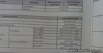

pooh-17 - Сергиев Посад 21 | 16:44 | Четверг, 02 Июля 2009
Quote (Свару)
Значит при переходе с 155/60 R13 на 165/70 R13 машинка поднимается на 115,5-93=22,50=2,25 см
Верно? А при переходе с 155/60 R13 на 175/70 R13 машинка проднимется на 122,5-93=29,5=2,95 см
Верно! Расчет правильный!
Тока штатная резина не 155/60 а 155/70. И переход на 175/70 = +14мм, а оно того стоит ли?!
Может прокладки какие нить под пружины на 20мм? Длинны штока хватит.
Ща книга вышла по ремонту, вычитал (стр.186) что пружины разной длинны идут на бенз/ДТ:
Может поможет кому инфа?!
