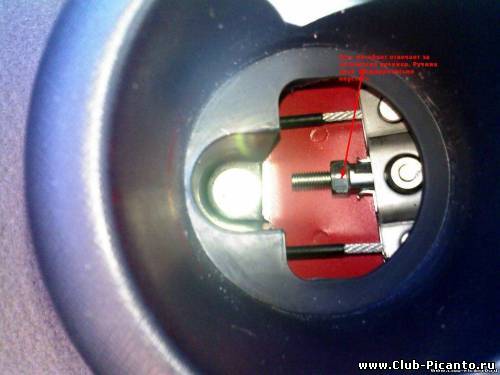

У меня тоже какая-то проблема с ручником! Приходится вытягивать до последнего щелчка, иначе не держит!
А в сервисе, когда меняла колодки, сказали только, что бы я его на 3-4 щелчка затягивала, мол ручник мягкий, но по сути ничего не изменилось, так что приходиться выдергивать на полную!
Останий - Новокузнецк 9 | 16:29 | Четверг, 14 Мая 2009
Romashka, Он элементарно регулируется вот этой гайкой
Прошу прощения у Galchonok, за то,что воспользовался фото из ее сообщения
Прикрепления: 2133706.jpg (21.0 Kb)
Romashka - 10 | 16:58 | Четверг, 14 Мая 2009
Здорово! Большое спасибо!
