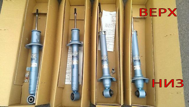

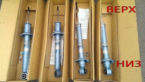

Oleg - Йошкар-Ола 19 | 21:05 | Четверг, 29 Июня 2017
Троян, шток и пружины всегда сверху.
