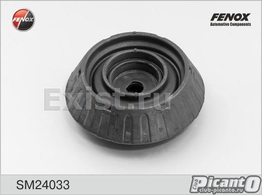

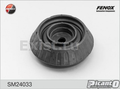

54611-07000 x2 Опора переднего амортизатора
Прикрепления: 7426850.jpg (38.9 Kb)

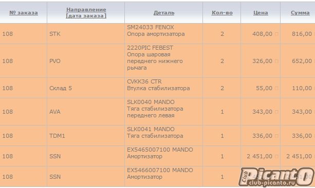

worker - Самара 3 | 19:14 | Воскресенье, 06 Ноября 2016
Сам с собой общаюсь ))))
Заказано!
Прикрепления: 2611059.jpg (55.3 Kb)
