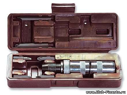

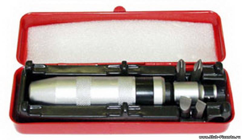

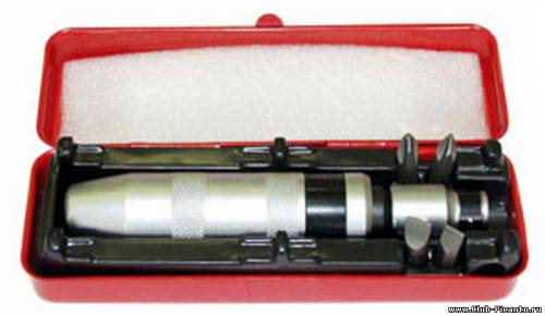

есть ударные отвертки для таких целей, оч удобная штука, стоит рублей 500 кажется, вставляешь ее в то что осталось или крестовую или плоскую что больше подойдет, и просто бьешь молотком, при ударе она вбивается в винт тем самым простукивает винт и в этот же момент идет срыв на откручивание, не один сложный винт так выкручивал.(непутать обычную отвертку с железным набалдашником на ручке для удара)
или такая
в поиске набрать их там полно
а еще можно взять сверло большим диаметром на 10 думаю подойдет и аккуратно чтоб не поовредить резьбу на 8, "сосверлить" шляпку болта и снять барабан а потом уже выкрутить остатки винта.
