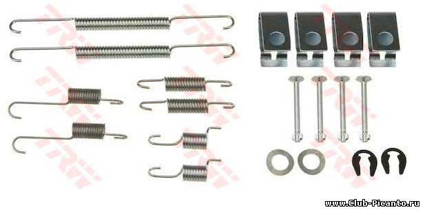

Может кому интересно будет.
код - SFK382
вот такой набор комплектующих для задних барабанных тормозов, случайно наткнулся 001

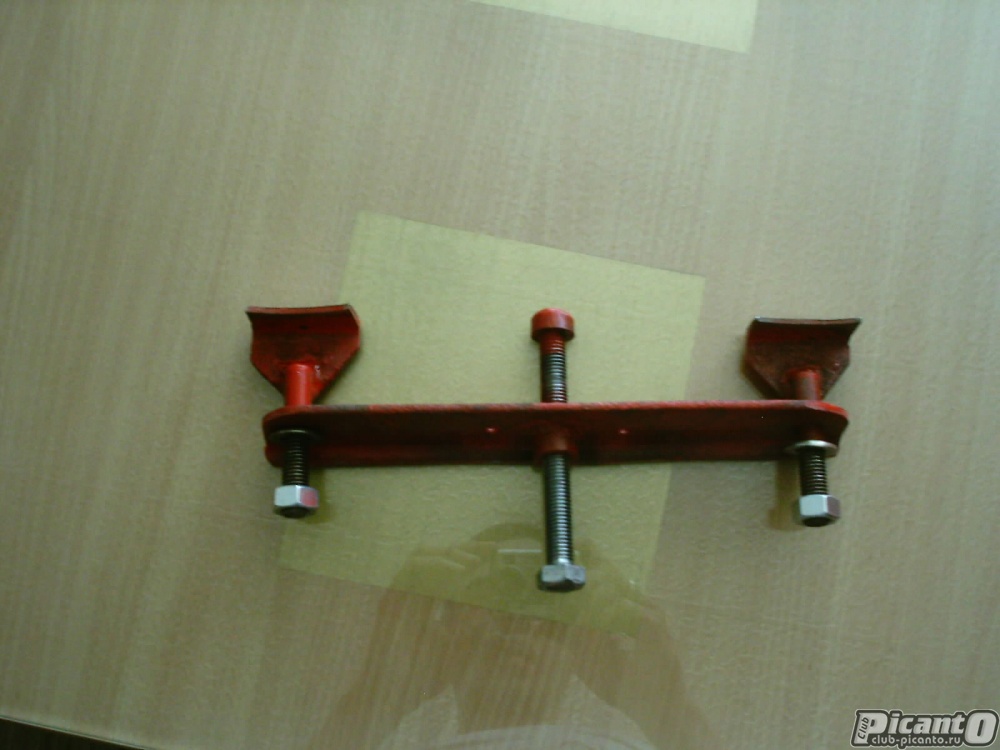

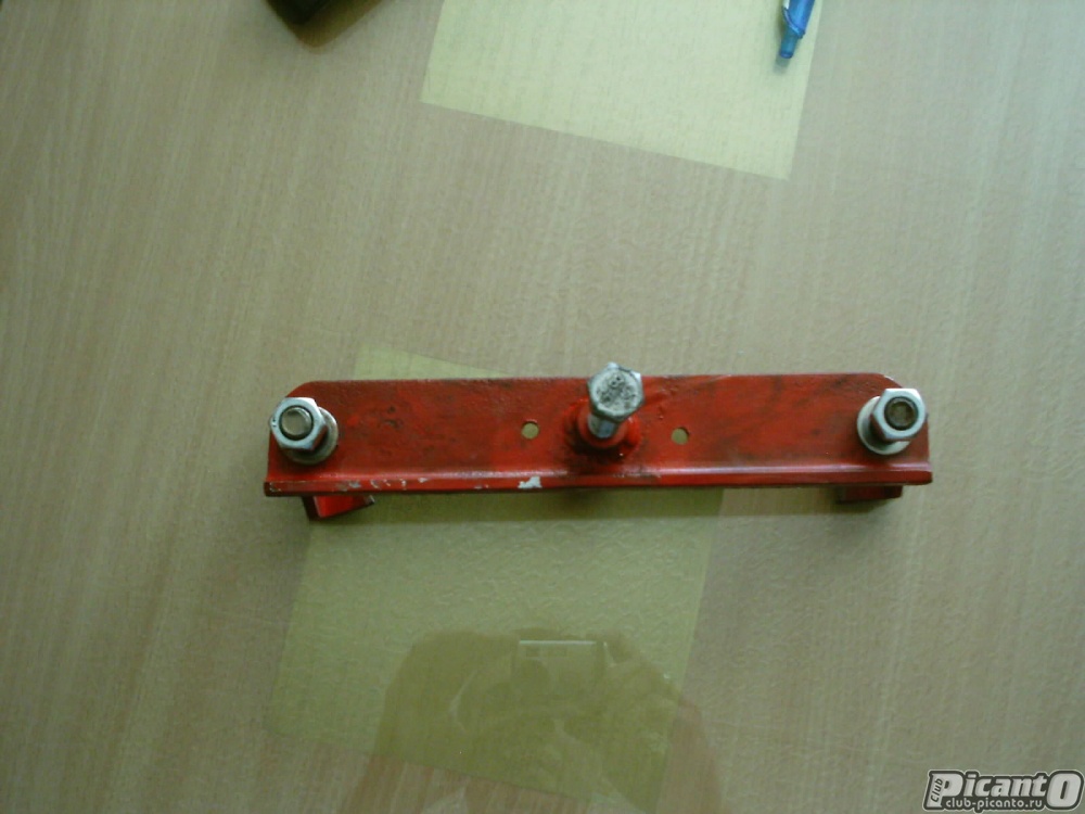

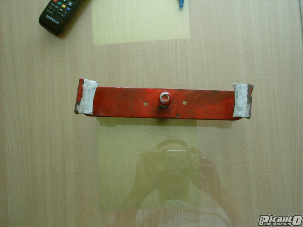

Чтобы не мучаться со снятием тормозных барабанов, сделал вот такую приблуду. Зацепляешь, напрягаешь центральным болтом в ступицу, легкий удар по барабану и он отходит. Теперь не мучаюсь выпрессовкой болтами м8, резьба слабая, на одном барабане уже сорвал.

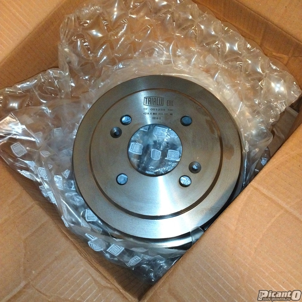

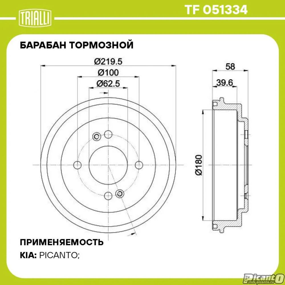

Купил самые дешевые барабаны фирмы Trialli, подходят на все года 2004-2011 г .
OEM-номер 5841107000
Выглядят неплохо.
Сразу загрунтовал и покрасил.
Встали как родные.
Цена 4000 руб. за 2 шт.
