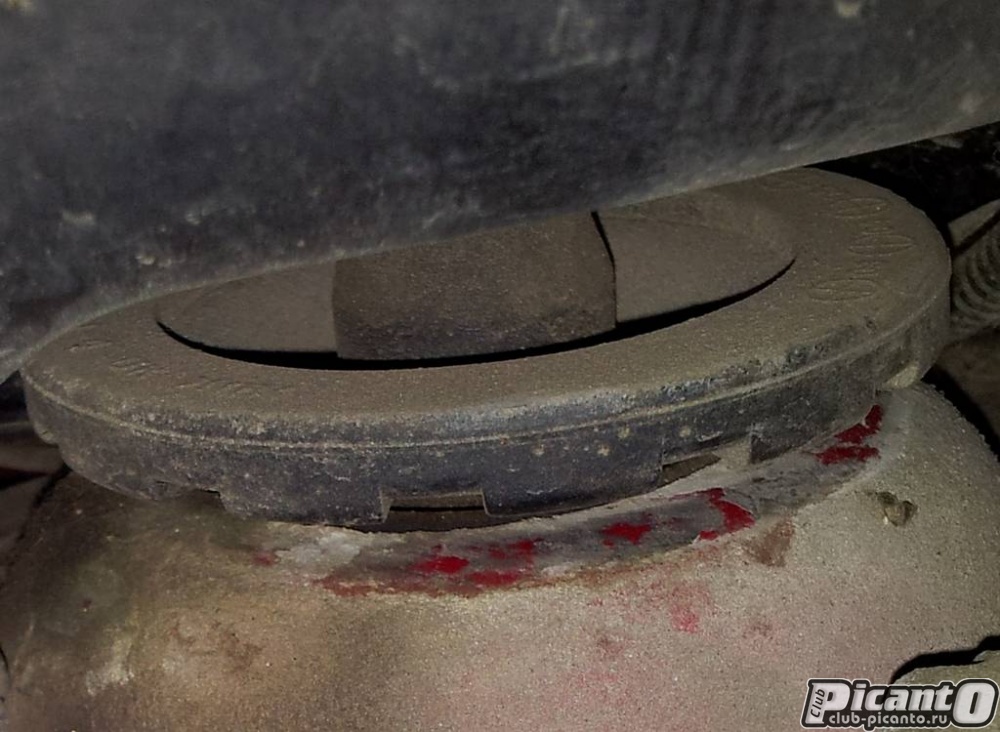

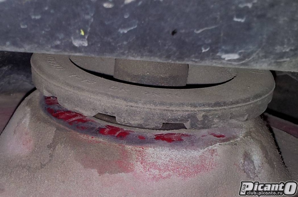

SunnyP - Воронеж 30 | 21:40 | Четверг, 25 Сентября 2014
Что-то застучало после длительной поездки по кочкам. Заехал в сервис на диагностику - сказали, что на правой стойке резинку и, возможно, опорный подшипник стоит заменить, а всё остальное, якобы, в порядке. Сам уже заглянул под капот и увидел, на мой взгляд, странное (см. фото). Не означает ли это, что амортизаторы волшебно открутились в верхних своих местах крепления? Не похоже, что должно быть так.
Левый борт:
Правый борт:
