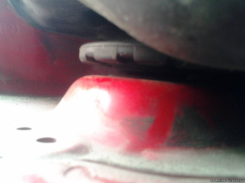

Стук такой, как будто металл об металл! Да тут сфоткал Чехол упругой опоры! Както подозрительно выглядит на мой взгляд (может ошибаюсь). Должен ли быть там такой зазор или нет???
Добавлено (18 Апрель 2012, 16:01)
На обеих стойках такая картина, но стучит только с правой стороны!

Алёна450 - Нефтеюганск 5 | 17:43 | Среда, 18 Апреля 2012
Quote (svidzer)
Прикрепления: 8993878.jpg(43Kb)
Да это нормально.

unicle13 - Челябинск 9 | 20:39 | Среда, 18 Апреля 2012
svidzer, чет большой зазор, у меня не было такого.
мне кажется опора стойки просела прилично.
Какой пробег то у машины? А то сложно судить не зная пробега.
Добавлено (18 Апрель 2012, 20:39)
к тому же опорные подшипники у нас такой люфт давать не могут 001
svidzer - Петрозаводск 10 | 09:00 | Четверг, 19 Апреля 2012
Машине 4 года а пробег 70000 км.
Мне тоже кажется что опора просела! Сегодня пойду и подниму машину, посмотрю, уйдет ли данный зазор(стойка должна опуститься). Где то на форуме читал, что данного зазора практически не должно быть а у меня 5 мм точно будет. Но самое интересное, если это и есть проблемма, то почему с другой стороны стука не слышно!?!?! Пойду разбираться!

svidzer - Петрозаводск 12 | 11:58 | Четверг, 19 Апреля 2012
Подняли и протрясли переднюю подвеску. Стабилизатор в порядке Да и в принципе все в порядке (чудеса да и только) В поднятом состоянии все как новое, вот ломаем голову! Единственное, что я нашел, открутившаяся гайка на правой стойке под чехлом упругой опоры. Все подтянули и я уж с облегчением подумал, что на этом все и закончиться! Как я ошибался!!!! В результате решил поменять Упругую опору стойки и опорный подшипник. Съездил и заказал (через неделю все будет). Комплект на две стойки обошелся ( опора - 190 руб. подшипник - 290 руб.) итого 960 руб! Попробуем поменять, и посмотрю что из этого получиться.
Добавлено (19 Апрель 2012, 11:58)
Да, когда приподняли машину, зазор между чехлом упругой опоры и корпусом значительно уменьшился. Из этого и последовал вывод о замене опор!

svidzer - Петрозаводск 15 | 21:06 | Вторник, 08 Мая 2012
Ладно, дождусь запчастей, потом скажу о результатах!
Добавлено (08 Май 2012, 21:06)
Ну вот, успешно заменили опоры передних стоек! Кстати, не так уж и сложно их менять. Зазор практически пропал (ранее выкладывал фотку) и я уже с облегчением вздохнул (думал все в порядке), но не тут то было! Стук остался но уже меньше! Вот теперь думаю заменить стойки стабилизатора, так как все остальное вроде в порядке! Кстати, опоры были заметно изношены(стерты по кругу)!
