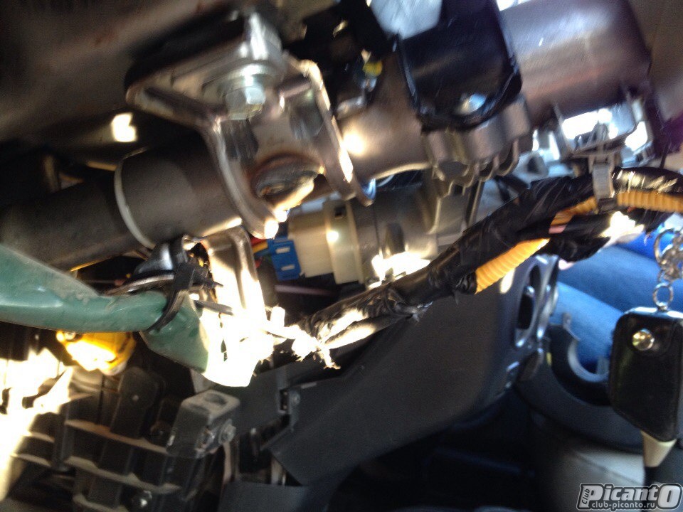

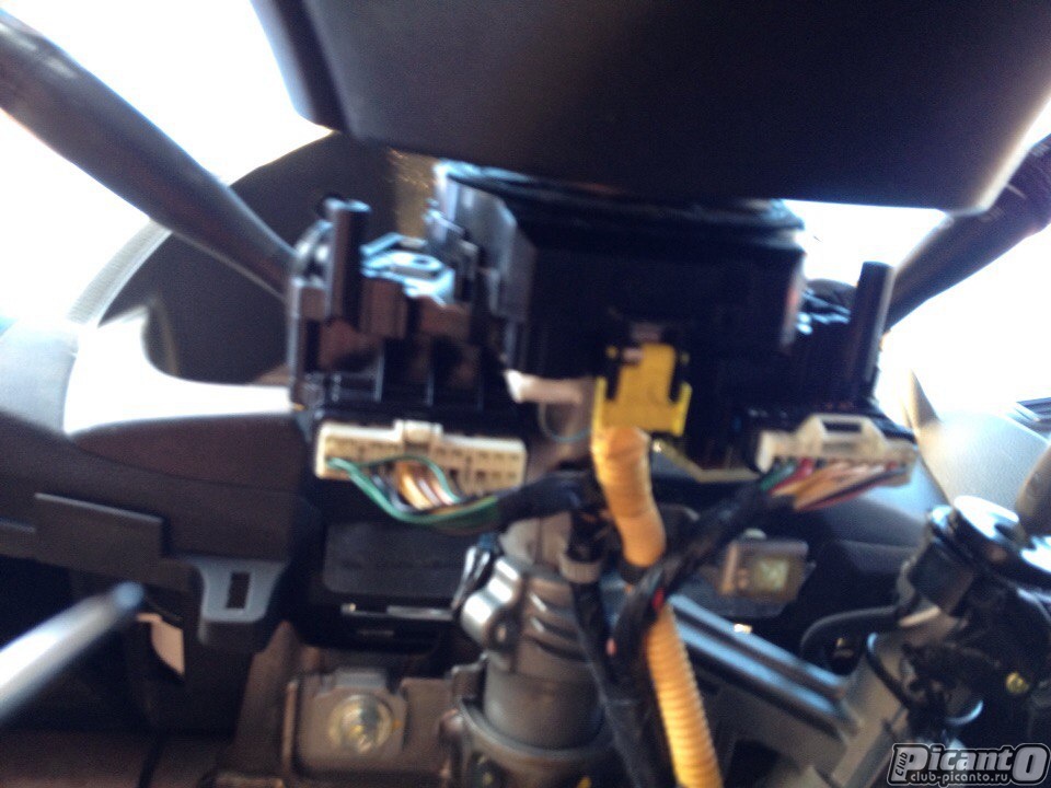

Как подтянуть рейку,по хожу нет ЭУРа?стучит на ямах и в руль отдает.Вся подвеска новая,поэтому тяги исключены.1.1 л.АТ.2008 год.

Оушен, на 2ом кузове эже ставили ЭУР, он находится на рулевой колонке под панелью и должен быть прикручен к корпусу, я думаю, можно увидеть.
Чтобы подтянуть рейку нужно опускать подрамник и откручивать рейку от него. Болт упора рейки смотрит прямо на подрамник, поэтому без снятия ничего не сделать.

Оушен - Киров 7 | 10:54 | Четверг, 19 Мая 2016
Вот фотки прикладываю
$IMAGE2$
Прикрепления: 1399714.jpg (132.4 Kb) · 9450480.jpg (110.8 Kb)
Сообщение отредактировал Оушен - Четверг, 19 Мая 2016, 10:54
Oleg - Йошкар-Ола 8 | 15:19 | Четверг, 19 Мая 2016
Оушен, все книги в формате PDF. Любой PDF-ридер обязан их открывать. Среди них самый популярный - Adobe Acrobat Reader. Но есть еще несколько других.
Чудеса! На форуме не помню разговоров про машины без усилителя. %)
