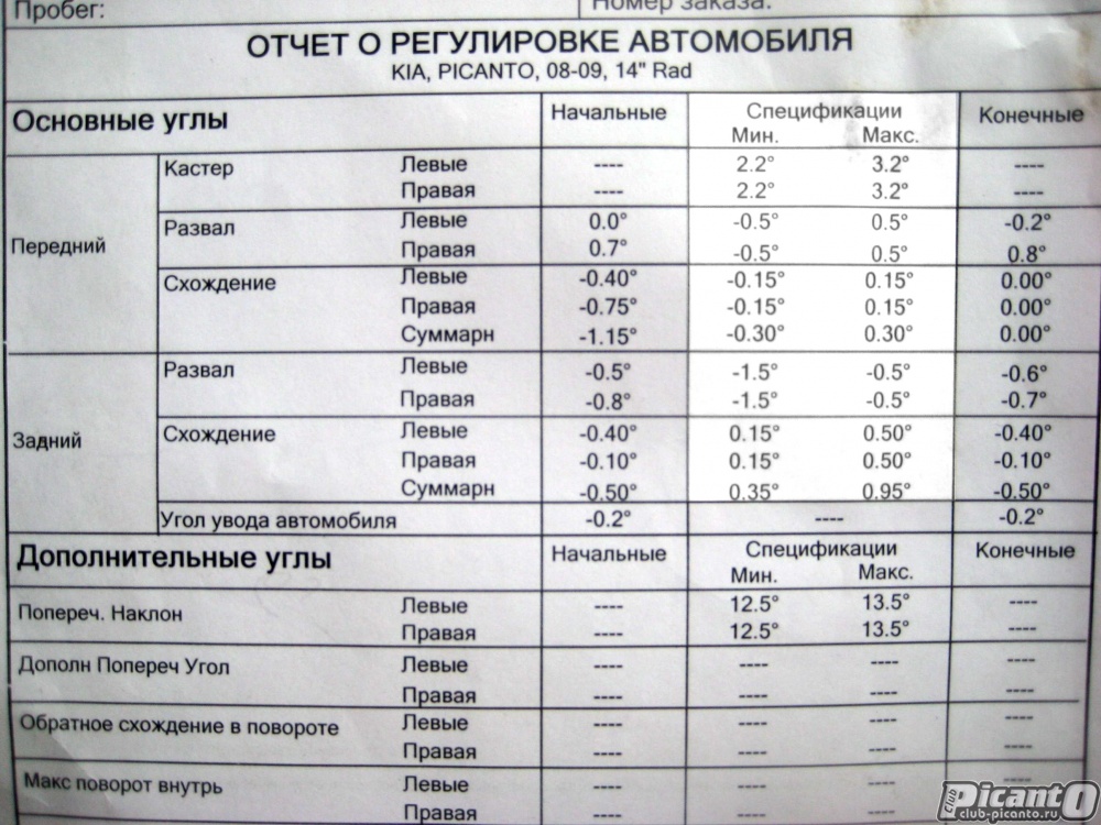

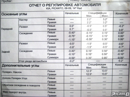

Потом на регулировку схождения:

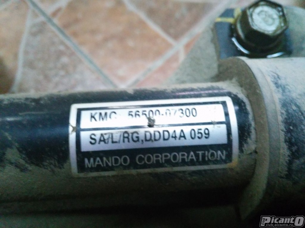

Может кому Спецификация пригодится)
Номер рейки (без усилителя)

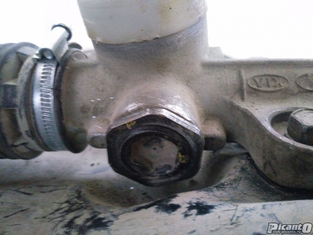

Место для "подтяжки"

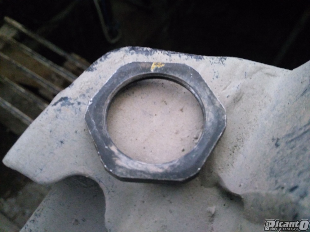

Для стопорной гайки понадобился ключ на 41, для гайки-упора болт с шляпкой "на 19"
