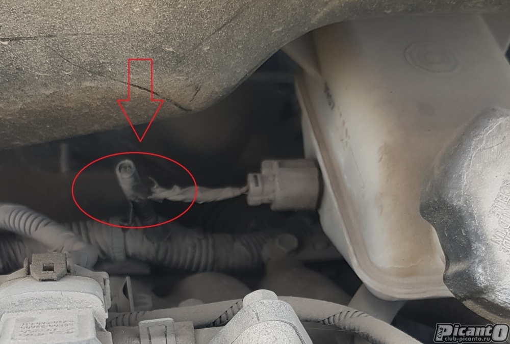

Доброго всем дня. Заглянул под капот машинки (Pica 2010 с выпученными глазками) и както раньше не замечал что проводок что на фото отрезан (или отломился) и судя по состоянию уже очень давно. Машинка супруги и она рассказывала что в лохматых 2011 годах  у нее были проблемы с значком тормозной жидкости. я правильно понимаю что это провод датчика уровня тормозной жидкости?
Прикрепления: 0629013.jpg (197.6 Kb)
Сообщение отредактировал Alkanfel - Вторник, 03 Августа 2021, 06:11
