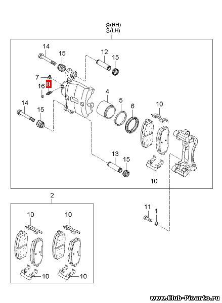

При переборке суппортов выяснилось что закисли штуцера и их надо менять на новые, но в магазинах в наличии штуцеров 58125-07310 нет, везде под заказ от 5дн :( может подойдет от чего другого?
KIA Picanto 2007гв АКПП 1,1л
Oleg - Йошкар-Ола 52 | 22:59 | Понедельник, 21 Июля 2014
Цитата ArtemiyBIG ()
закисли штуцера
Если имеется ввиду вот этот штуцер (8), который для слива-прокачки
то его, кажется, можно заменить жигулевским. Стоит копейки, есть во всех магазинах.
ArtemiyBIG - Санкт-Петербург 53 | 02:43 | Воскресенье, 27 Июля 2014
нее, так просто не получилось, т.к. у жигулевских резьба другая, пришлось идти на рынок со сломанным штуцером и подбирать похожий, в итоге подобрали, но только похожий по резьбе, а длина и геометрия конуса отличались от оригинала! Всё встало и работает, но рекомендовали поменять на оригинал!
Oleg - Йошкар-Ола 54 | 18:50 | Воскресенье, 27 Июля 2014
Думаю, не принципиально, если всё работает. Только надо подобрать защитный колпачек.
