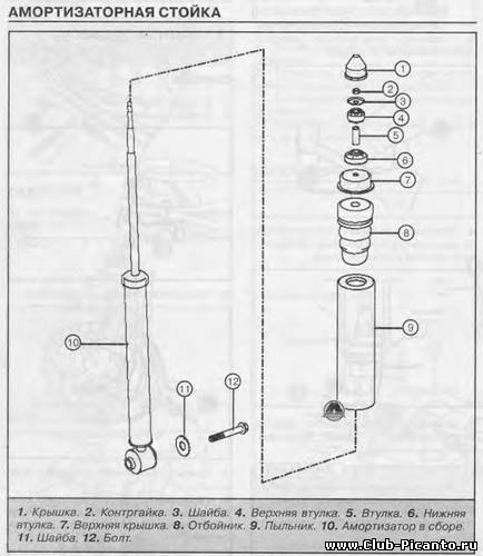

Вопрос тем кто сам менял задние стойки (я года 2 назад сам менял, но что-то отшибло совсем)
Вопрос касается номеров 4 и 6 на рисунке, в какую из них вставляется втулка (номер 5 на рисунке)?
Вроде обе опоры резиновые, но втулка вставляется вроде в одну из них.
Прикрепления: 0734487.jpg (114.7 Kb)
magus - Тюмень 122 | 12:35 | Среда, 03 Апреля 2013
unicle13,  Я так думаю, что резиновые втулки 4 и 6 поджимают шток стойки сверху и снизу кузова, а втулка 5 соответственно вставляется в обе шайбы?
Сообщение отредактировал magus - Среда, 03 Апреля 2013, 12:35
unicle13 - Челябинск 123 | 13:04 | Среда, 03 Апреля 2013
magus, во голова, точно, теперь вспомнил))))
действительно все так как ты говоришь. Спасибо!)
