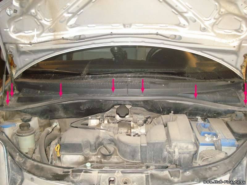

Отакручиваем поводки дворников и пластиковую облицовку:

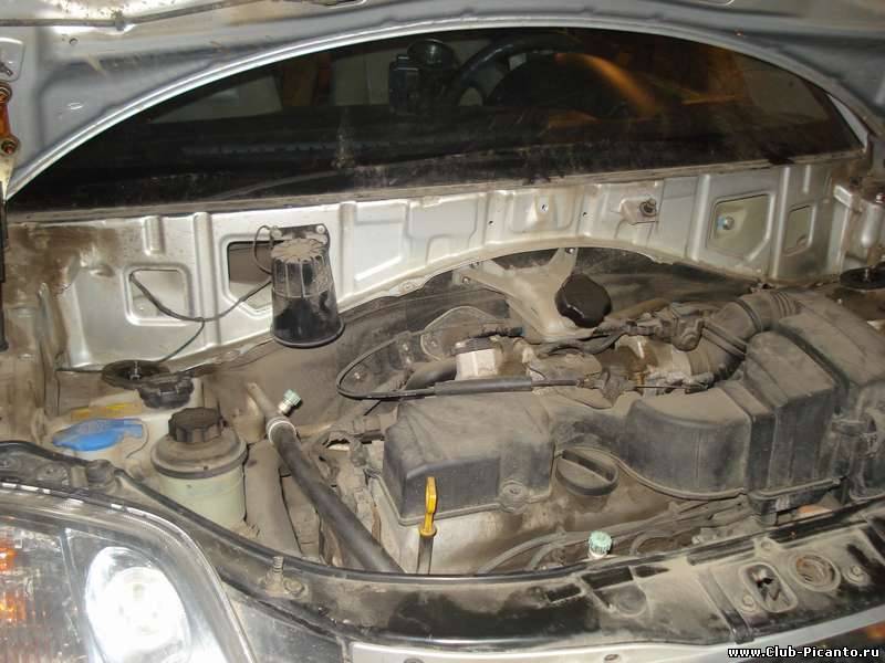

Окручиваем железный кожух:

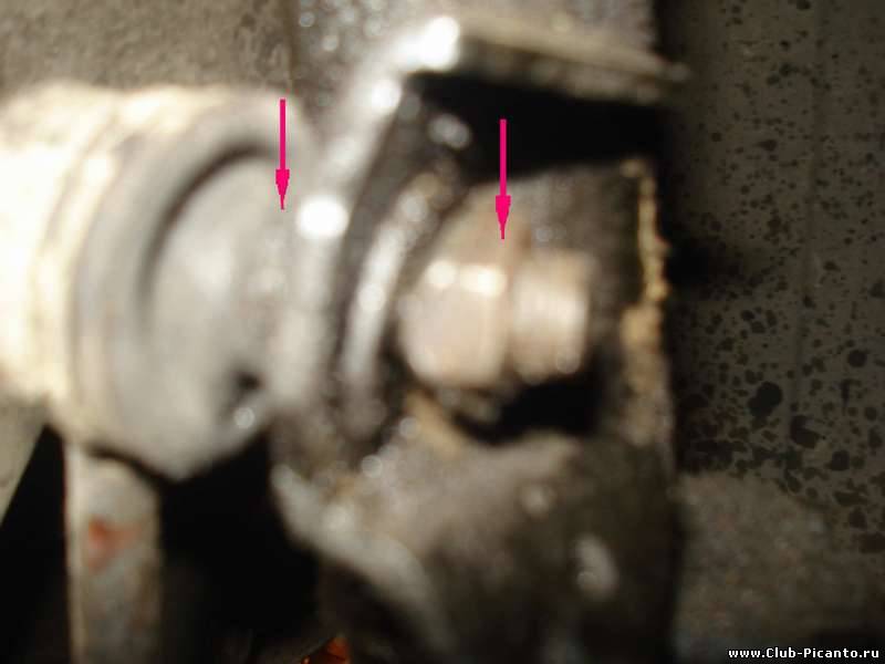

Теперь можно добраться до контрогайки стойки:

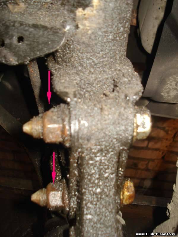

Откручиваем ключем на 17 стойку от поворотного кулака (мне помогла труба):
Откручиваем стойку стабилизатора, два ключа на 14:
