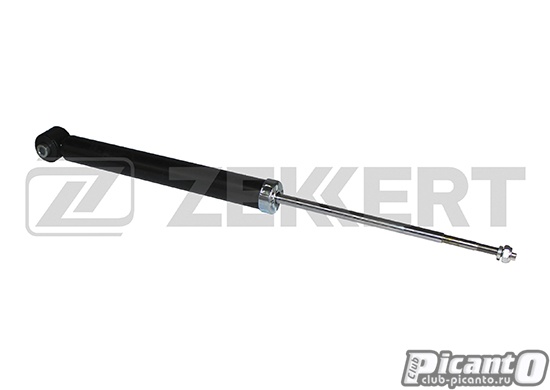

Пообщался я с поставщиком авто запчастей, говорит что даже оригинал в Китае делают и посоветовал мне фирму ZEKKERT
Взял задние амортизаторы ZEKKERT SG2779
Написано сделано в Германии, на самом деле по немецкой технологии на заводе в Китае.
Прокачались хорошо, ни люфта ни провалов и сварка швов качественная.
Буду ставить.

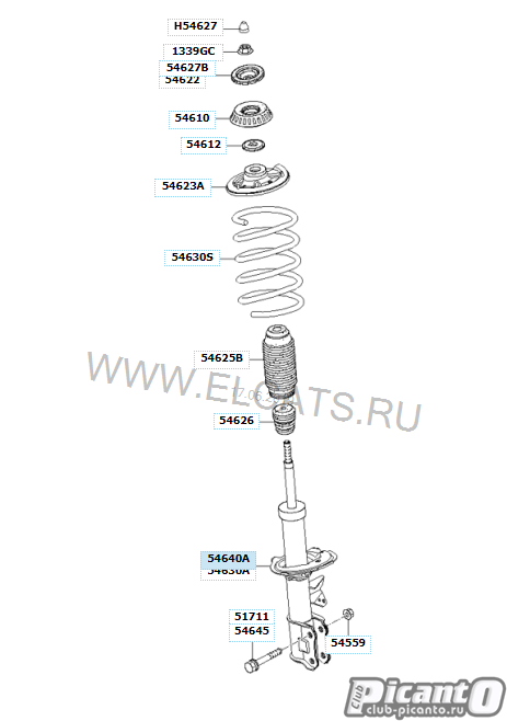

Прочитал тему, в т.ч. и сообщения выше от slava-zebra, и все равно еще раз хочу уточнить. Вот я меняю переднюю стойку (пробег за 100тыс. перевалил, правда может ее до меня уже кто менял), что мне надо еще поменять помимо амортизатора? подшипники/чашки/еще может чего?
Вот с exist'а схема передней подвески. Может мне кто сказать, какие еще детали, изображенные на схеме, подвержены износу и их тоже лучше заменить?
