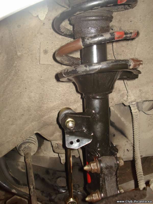

Откручиваем стойку стабилизатора внизу, 2 ключа на 14:

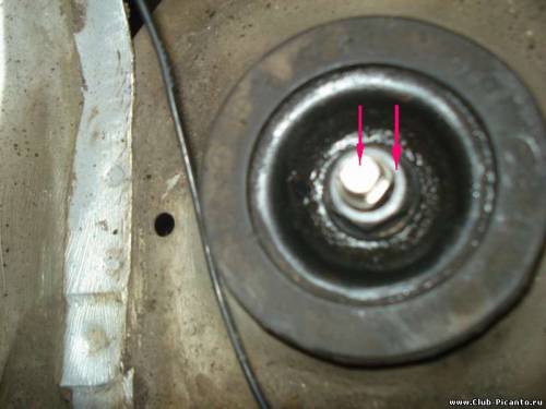

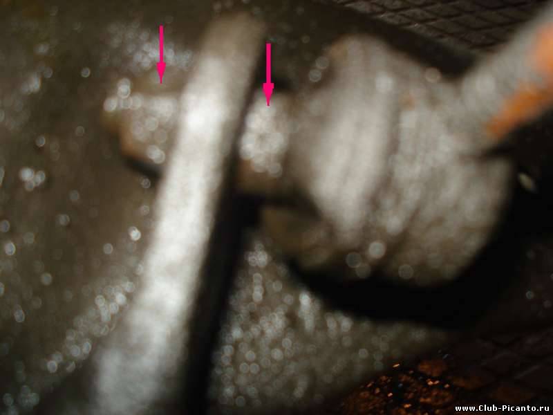

Откручиваем контрогайку стойки, хорошо подходит сьемник для задней стойки ВАЗ 2108:

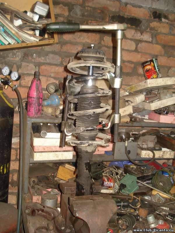

Вытаскиваем стойку из машины и устанавливаем в тиски. Стяжкой пружин стягиваем пружину и откручиваем гайку стойки:

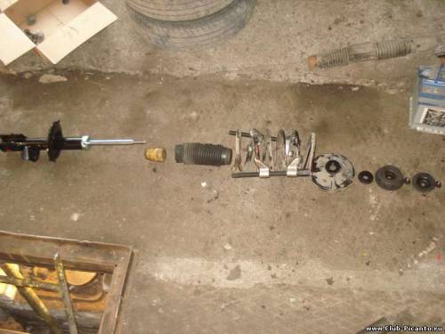

Из чего состоит стойка (слева на право): сама стойка, отбойник, чехол, пружина, упор пружины, опорный подшипник, опорная шайба, гайка, шайба, контрогайка:

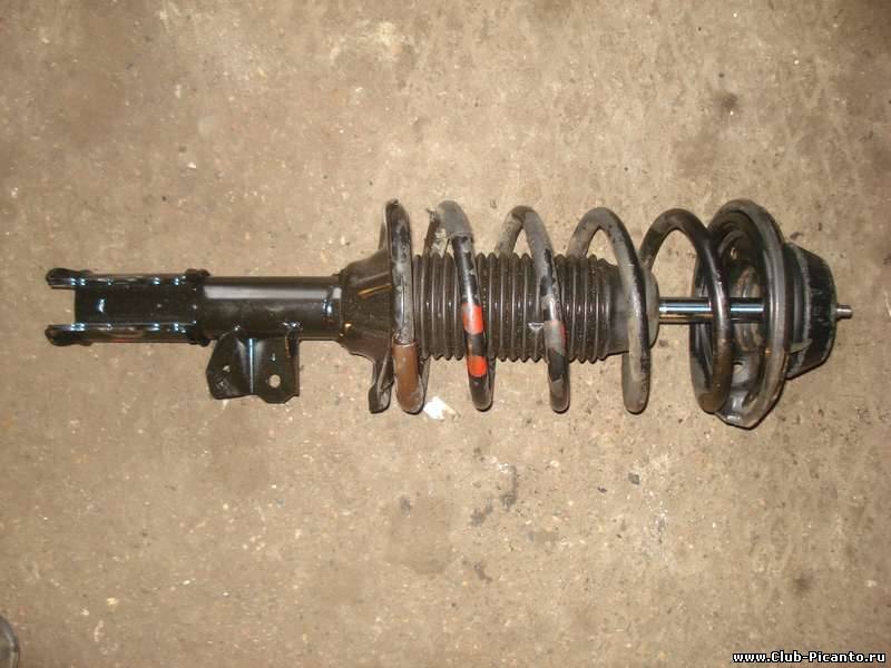

Стойка в сборе:

Стойка на машине:

gekon_most, гайки сверху проще откручивать на стоящей машине, никаких съемников не надо
Добавлено (25 Май 2010, 14:49)
Quote (gekon_most)
я про него
gekon_most - Петрозаводск 36 | 16:22 | Вторник, 25 Мая 2010
almihAM, А как будешь держать шток и при этом откручивать гайку?
Добавлено (25 Май 2010, 16:22)
конено можно взять ключ накидной на 17 и ключ на 8, ключем на 8 держать стойку а 17 отворачивать гайку, но мы за эстетику и удобство в ремонте

Поменял все амортизаторы, gekon_most, забыл видимо упомянуть про одну немаловажную тонкость, что при откручивании переднй стойки амортизатора, необходимо иметь ключик на 7мм чтобы удерживать амортизатор от прокручивания.. А отбойники оказывается называются правильно стопперы 001

чтоб снять амортизатор, не нужно снимать "железный кожух" и ключика на 7 или 8 не нужно, есть специальный ключ для этого, но и даже он не нужен, все гораздо проще! в железном кожухе даже на фото выше видно отверстие для снятия амортизатора, у меня для снятия амортизатора уходит мин 5, в общем у кого нет ключа на 7 или 8 или еще каких, чтоб снять быстро и удобно нужно: длинная головка на 17 купить можно в любом инструментальном магазине, это единственное что необходимо, потом, открутить гайку амортизатора на не поднятой машине, оч хорошо откручивается, т.к. верхняя опора держит шток за счет веса машины (не прокручивается) снимаем шайбу чтоб можно было вытащить амортизатор в сборе. для тех кто хочет его заменить нужно так же просто сорвать гайку самого амортизатора ( не выкручивать), а когда сожмете пружину она отвинчивается рукой. всё! гораздо проще и быстрее. При сборке амортизаторной стойки, делаем обратное, т.е. закручиваем гайку на амортизаторе до упора на сколько возможно, снимаем стяжки, ставим амортизатор на место, опускаем машину, подставив колесо под рычаг, рычаг подымается ну и упирает опору в кузов, подтягиваем гайку. так же потом и затягиваем последнюю гайку. замена амортизатора без спешки и напряга займет мах час.
