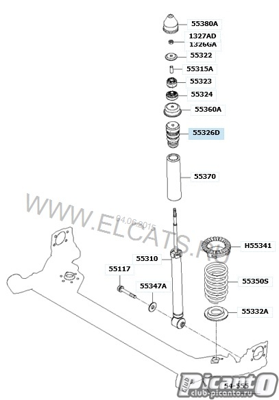

Поменять сами амортизаторы это не проблема, но выкидывать деньги, если дело не в них, а в какой-нибудь втулке или развалившемся кольце, которое стоит 100-200 р. Как вы думаете, может ли быть этот мелкий стук из-за какой-нибудь детали, что нарисована выше пыльника на схеме ниже? Или все же сам амортизатор стучит?
Kia Picanto 2009 г.в. 1.0Б
Fedorov - Н.Москва 229 | 13:08 | Пятница, 05 Июня 2015
Сними колпачок 55380А, прокатись пассажиром, посмотри/пощупай, нет ли лишнего хода со стуком штока аМортизатора. Если есть, проложи резину между шайбой 55322 и верхним буфером 55323.
Кроме того, втулка 55315А не должна касаться кузова и бремчать!
Vodik - Лида 230 | 13:46 | Пятница, 05 Июня 2015
Fedorov, я так и делал, снимал колпачок и ехал держась за этот шток и тоже склонялся к тому, что это какая-то из этих мелких деталей стучит о кузов или друг от друга. Но почитав форум, многие писали, что стук только из-за свободного хода штока вверху и надо менять амортизатор. Будет время разберу, проверю ход, все эти втулки и, если все в норме, попробую поставить резинку, как написали. Потом отпишусь.

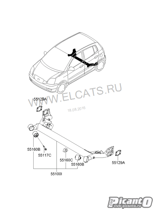

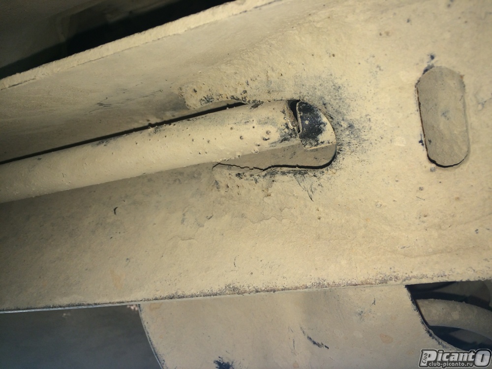

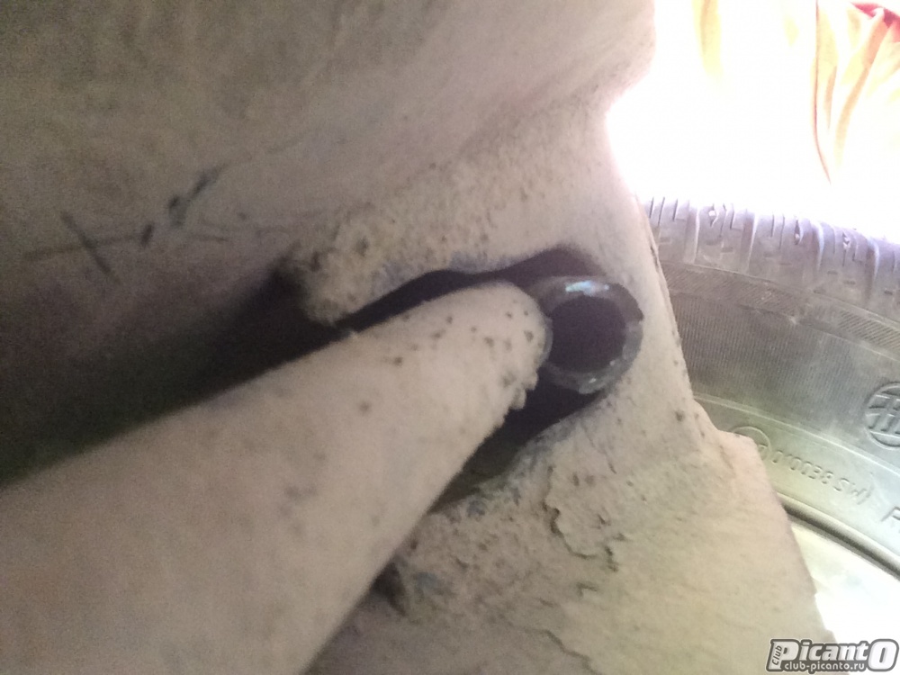

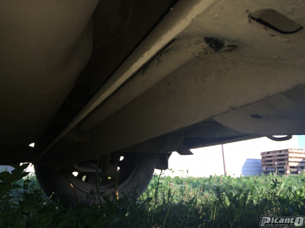

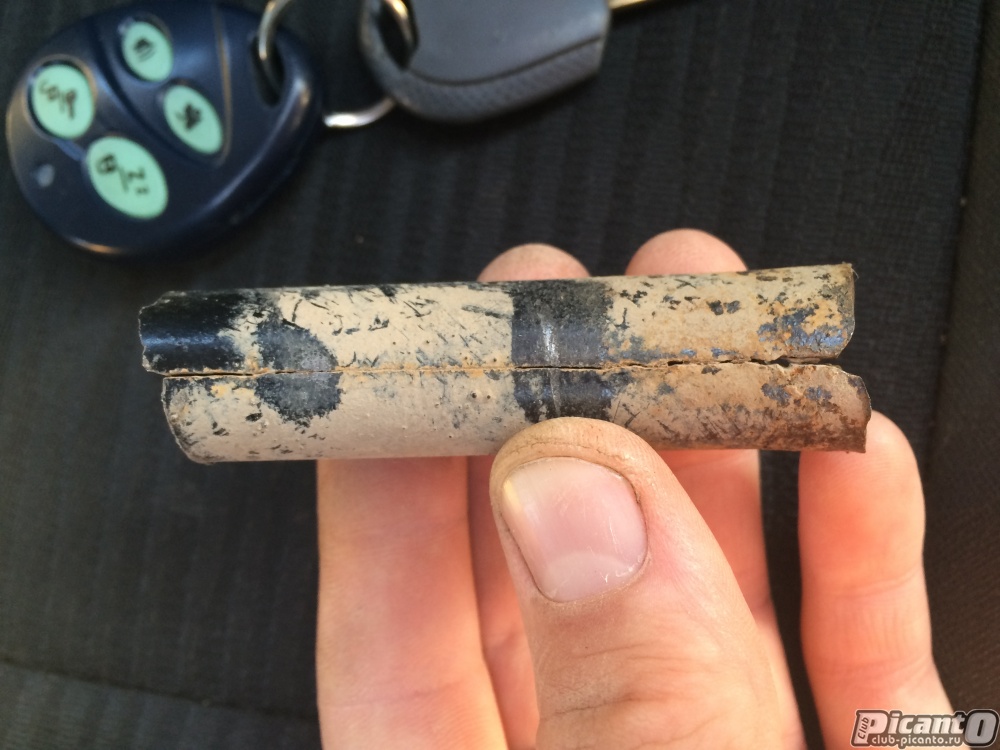

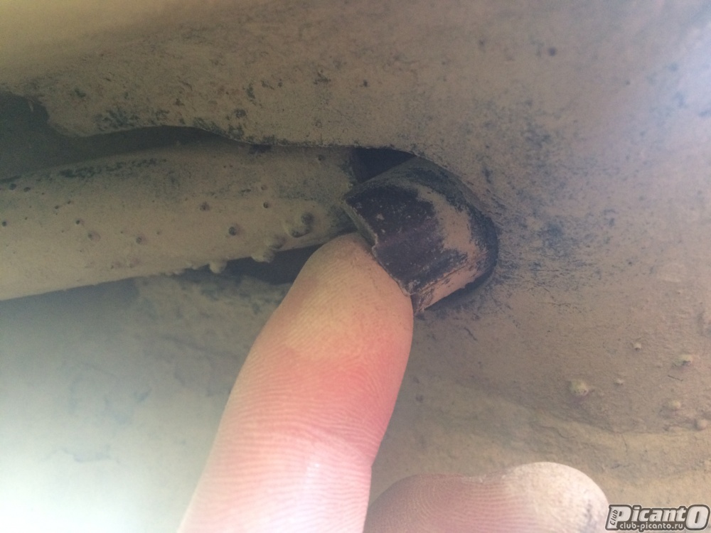

Здравия, уважаемые! Ребят, помогите! Такая ситуация: в задней балке сломалась какая-то труба с левой стороны (я так понимаю служит усилением) с правой стороны держится (вероятно приварена, никаких креплений нет, стоят резиновые заглушки) Вопросы такие: как это исправить? как заменить? можно ли ездить без нее - какие варианты? у кого-нибудь была подобная ситуация?
Заранее благодарю!
Прикрепления: 7978478.jpg (52.4 Kb) · 3726944.jpg (69.1 Kb) · 1711559.jpg (52.1 Kb) · 5110258.jpg (53.6 Kb) · 7795466.jpg (62.3 Kb)
Oleg - Йошкар-Ола 237 | 10:34 | Четверг, 18 Августа 2016
vohkubo, задняя балка на Пиканто работает на скручивание. Как торсион. Поэтому ездить с такой поломкой просто опасно. Ремонтировать ее тоже не желательно. Там используется хитрая сталь, которая при сварке потеряет свои свойства. Остается только замена. Стоимость на Экзисте в районе 20 тыр. Модификацию лучше узнать по VIN-номеру, т.к. они разные.
Прикрепления: 0593937.png (60.9 Kb)
Fedorov - Н.Москва 238 | 11:04 | Четверг, 18 Августа 2016
да Не стоит так пугать. Насколько я знаю, в Renault Logan последней модификации вообще отказались от стабилизатора поперечной устойчивости спереди. Его роль выполняют усиленные амортизаторы. Для начала заварите сваркой. Пруток по своей длине не поменяет свойств сварка не помешает.
