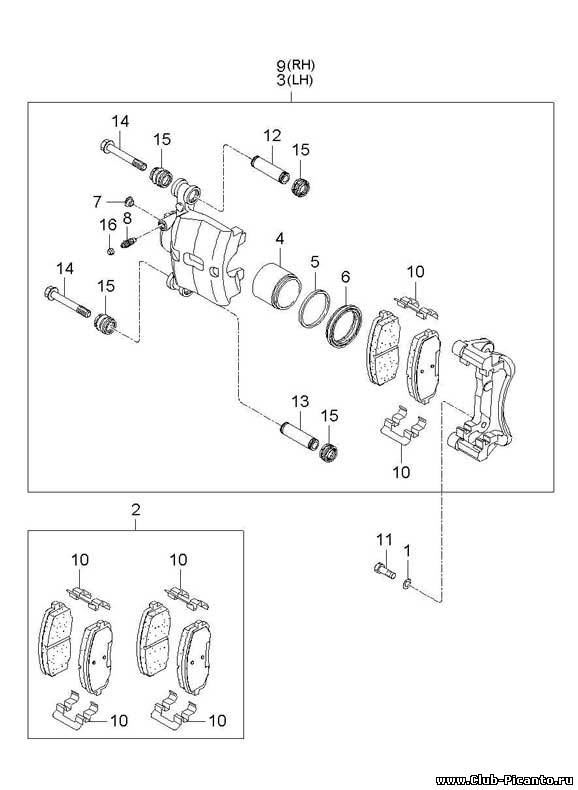

Начнемс с картинки:
Добавлено (25 Июль 2009, 10:51)
1. Закупаете детали под номерами:
15 - четыре шт на 1 супп
12,13 - по одной шт на суппорт
4, 5, 6 - тоже по одной шт. на суппорт
литр тормозухи, тюбик смазки для суппортов
находите шарик от подшипника старого диаметром 3-4 мм
2. Снимаем колесо
3. заглушаем тормозную трубку в том месте, где она соединяется с магистралью простым способом - раскрутить соединение, вложить туда шарик, закрутить не сильно.
4. откручиваем тормозную трубку от суппорта. - смотрим, чтоб не текла
5. немного разводим колодки и снимаем суппорт целиком откручивая оба болта № 14
6. далее надо выдавить поршень из суппорта. Это надо делать сжатым воздухом - Зажимаем суппорт например в тисках и штуцер от компрессора прижимаем к отверстию тормозной трубки. Через некоторое время (когда давление наберется) поршень пойдет наружу и целиком выйдет.
6.1 - если нет компрессора - то тогда можно выдавить поршень до того, как заглушите трубку просто педалью тормоза
т.е. сначала снимаете суппорт, выдавливаете поршень, а потом уж глушите трубку.
7: всё разбираем, вынимаем все втулки (15), направляющие (12,13) уплотнительное кольцо поршня (5) аккуратно извлекаем из цилиндра суппорта.
8. всё это чистим-моем
9. берем новые детальки № 4,5,6.(предварительно смазав смазкой для суппортов). вставляем кольцо уплотнительное в паз цилиндра суппорта. одеваем пыльник на гладкий конец поршня и заправляем его на суппорт. тут же сразу и вставляем поршень. Плавно его задвигаем почти до конца, поправляем пыльник (на паз поршня) и вдвигаем поршень до упора.
ну
10. а далее просто собираем все на место и когда все будет стоять в собранном виде, убираем шарик-заглушку - "разглушаем магистраль-трубку.
11. Доливаем тормозухи в бачок.
12. отпускаем на пол-оборота штуцер прокачки на суппорте (№8) и ждем пока жидкость самотеком запорнит полость суппорта (потечет через сапун)
13. Прокачиваем 3-4 раза для удаления воздуха. (заодно можно и понаблюдать, как ходит ваш новый поршень)
14. Ставим колесо на место,
15. Повторяем всё на другой стороне
А картинки есть вот у нашего товарисча almihAM, здесь:http://www.club-picanto.ru/forum/32-488-1
Прикрепления: 6653482.jpg (32.6 Kb)
