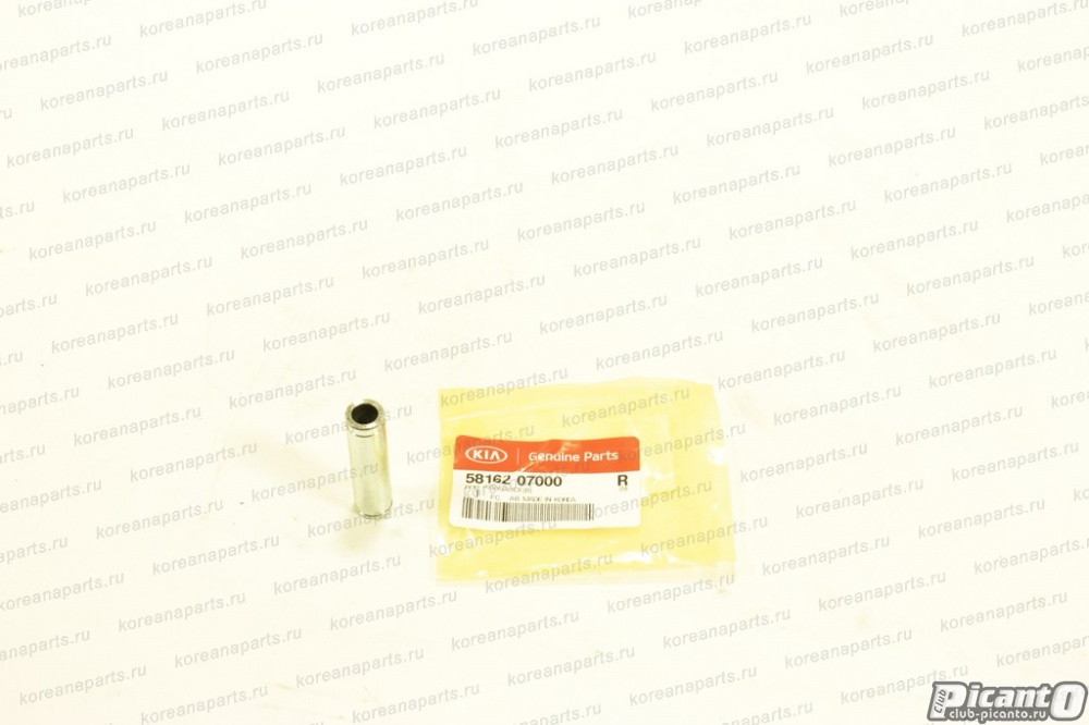

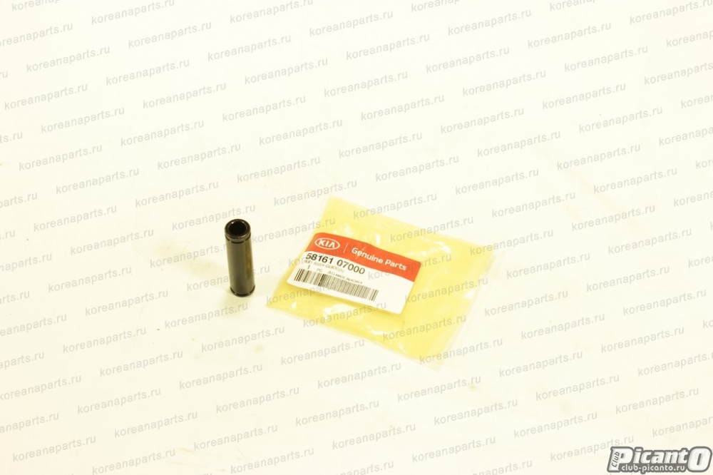

hogval - г.Красавино 17 | 16:38 | Понедельник, 04 Апреля 2016
Цитата Gygo ()
Добавлено (25 Июль 2009, 10:51)---------------------------------------------
1. Закупаете детали под номерами:
15 - четыре шт на 1 супп
12,13 - по одной шт на суппорт
4, 5, 6 - тоже по одной шт. на суппорт
направляющие 12,13 по каталогу разные, на самом деле стоят одинаковые, заказал 58161-07000 оказались на 3мм длиннее моих,
у меня наверно 58162-07000 ?
Прикрепления: 7375801.jpg (40.6 Kb) · 5355192.jpg (39.8 Kb)
Сообщение отредактировал hogval - Вторник, 05 Апреля 2016, 13:10
