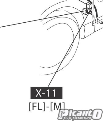

VasGen - Ростов-на-Дону 84 | 20:22 | Воскресенье, 04 Марта 2018
Цитата VasGen ()
Как потеплеет, буду снимать шумоизоляцию и пропаявать все соединения.
До тепла так и не дождался, ночь машина стояла в гараже, и сегодня с утра не завелась совсем.
Лезу к найденным скруткам, они выглядят прилично, пропаял - результат нулевой.
Одно радует - проблема стабильна, и если какие-то действия приведут к положительному результату, то именно в этом месте была проблема (или одна из проблем, если их несколько, тьфу-тьфу конечно)
Разматываю черную изоленту, которую намотали на жгут у дилера. Еще одна скрутка! Изоленту получилось удалить только при помощи ножа, т.к. она спеклась в сплошлой кусок. Под ней заметно окислившаяся скрутка проводов. Изолента была спекшаяся только над соединением, в полусантиметре от него изолента осталась гибкой и отклеивалась слой за слоем легко, что позволяет сделать вывод о том, что соединение неслабо грелось. Пропаял - результат нулевой.
Ищем дальше, т.к. судя по проводам должно быть еще одно. Нахожу его у фишки, где идет одно из соединений бензонасоса (Х11):
Выглядит также плохо, как и предыдущее: спекшаяся изолента и окислившаяся скрутка.
Пропаял, и о, чудо - завелась!
В общем, большой привет криворуким мастерам цеха допоборудования компании Авингруп (авто куплено в 2009-м)! >(
Прикрепления: 8967815.jpg (24.6 Kb)
