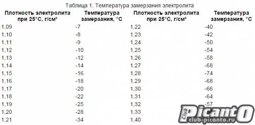

Oleg - Йошкар-Ола 1153 | 17:41 | Суббота, 10 Января 2015
Цитата Fedorov ()
Потому, что в холодное время ёмкость батареи снижается.
А температура окружающей среды для тестирования аккумуляторов - +25о
ВОТ, если любопытно.
Ну и вот еще, в нашем Клубном журнале.
