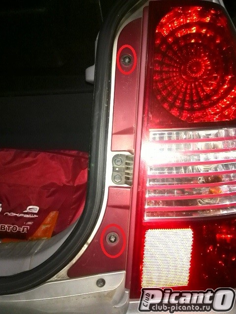

Пиканта 2007г. Не горит верхний стоп сигнал. Кто знает как добраться до лампочки?
Leon - СКФО 8 | 21:06 | Четверг, 05 Февраля 2015
Цитата pikanto ()
как добраться
 Открываешь багажник - откручиваешь отмеченные  винты - осторожно тянешь на себя  фонарь - там все увидишь )

Oleg - Йошкар-Ола 9 | 21:24 | Четверг, 05 Февраля 2015
Leon, с твоего хостинга картинок поперло что-то! Лезет какая-то ерунда со всякими игровыми сайтами.
Я картинку заменил, и настоятельно рекомендую пользоваться клубным хостингом,
