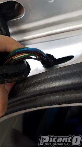

Так же сдох верхний стоп. Лампа была сгоревшая. Заменил на новую. Не помогло. Преды прозвонил. Целые. Фишка целая не окисленная. Куда глянуть ещё? Контролькой сегодня проверю сигнал.
P.S. Вопрос решил. Был банальный обрыв проводов под резиновой заглушкой.

Gaziz - Тюмень 19 | 17:40 | Воскресенье, 04 Августа 2024
Такая же проблема, только при нажатии педали тормоза, перегорает предохранитель,
slava-zebra - Питер 20 | 18:50 | Воскресенье, 04 Августа 2024
Модератор
Вытащите все лампочки на стоп-сигнал и замерте тестером контакты на месте сгорающего предохранителя. Если коротыш то отключайте поочередно штекера стопаков, пока не найдете нужный. Если коротыша нет то вставляйте по очереди лампочки, пока не поймаете коротыш. Если не поможет значит проблема в проводке.
Gaziz - Тюмень 21 | 04:49 | Понедельник, 05 Августа 2024
А чтобы провести осмотр проводки, нужно снимать сидушки и всю обшивку?
Oleg - Йошкар-Ола 22 | 19:00 | Понедельник, 05 Августа 2024
Как правило, вся проводка, идущая в сторону багажника, прячется слева в салоне в пороге под "плинтусом".
Там же, кстати, и тросик открывания лючка бензобака.
Gaziz - Тюмень 23 | 16:03 | Среда, 14 Августа 2024
Привет всем, сегодня нашел причину, почему перегорал предохранитель, на задней двери перетёрся жгут проводов. Пришлось повозится с изоляцией. Когда отремонтировал все заработало.
