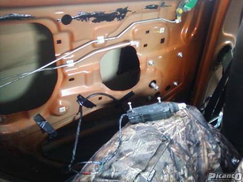

Хелп люди. Заклинило заднюю дверь. Флажок в опущенном положении - не открывается. Обшивку снял (тот еще квест) - и завис, Куда дернуть надо, чтоб ларчик открылся?  Лазам там  на ощупь до куда рука залазит и  ничего не нащупал. Тяга колом стоит - ни туда ни сюда.  Picanta 2009 года.
Сообщение отредактировал kuland - Суббота, 19 Марта 2016, 16:55
Oleg - Йошкар-Ола 8 | 17:49 | Суббота, 19 Марта 2016
kuland, возможно это как-то поможет.
kuland - Сыктывкар 9 | 18:14 | Воскресенье, 20 Марта 2016
Спасибо открыл, Человеку респект за фото. Мне чтоб снять обшивку двери пришлось одну дырочку просверлить в обшивке салона напротив нижнего торцевого самореза для отвертки, у нас -10 и пластик не такой эластичный – побоялся обшивку салона
из за закрытой двери вытаскивать. Такой вопрос еще - функцию отпирания дверей с брелка как восстановить?
 C/DR Lock напанели предохранителей в салоне  – заявленкак предохранитель ЦЗ – он в норме, На электроприводы отпирания напруга не идет.
Если кто в курсе – где копать?

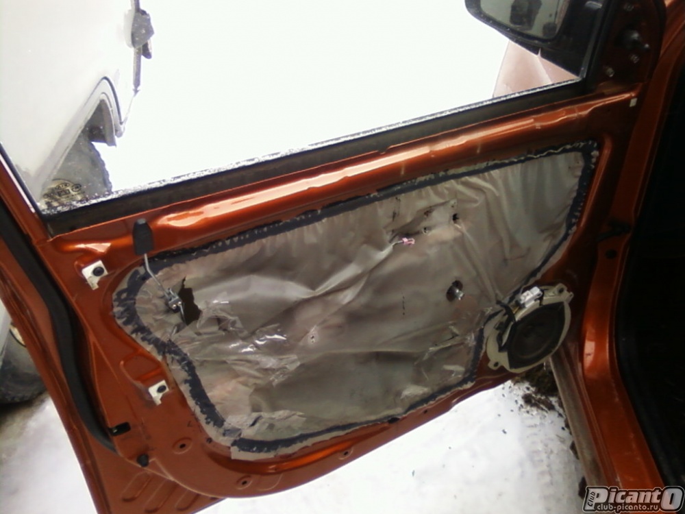

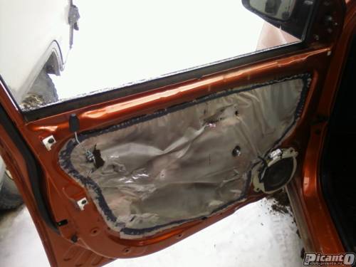

kuland - Сыктывкар 11 | 10:48 | Вторник, 22 Марта 2016
Кстати электроприводы всех замков управляются от главного питания в водительской двери. Поищи сначала там обрыв или плохой контакт
Т.е если выходит из строя привод водительской двери, то все замки тоже перестают функциклировать? Разобрал переднюю дверь - там все нормально, электропривод рабочий, все на качественной пайке (правда ее срезал чтоб проверить привод). Эти приводы- это с завода стоят или уже на СТО наших ставили? просто приводов таких в продаже нет и пайка уж очень качественная, но смущает налепленная изолента для фиксации проводки. Провода уходят под панель, нижнюю часть разобрал, там нашел только алигатор ps302 - . для\ поиска самого блока надо дальше панель разбирать, до выходных пока некогда. Этож надо для ЦЗ предусмотреть предохранитель (20А), а куда нибудь в цепь воткнуть намного меньше  номинал и запрятать подальше))  или в итоге окажется что зря тол машины разобрал))

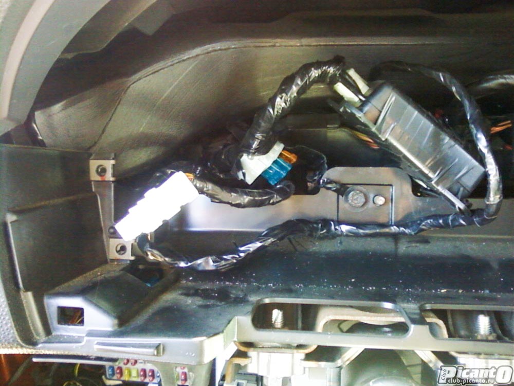

kuland - Сыктывкар 14 | 11:19 | Вторник, 29 Марта 2016
усе исправил - нашел эти предохранители под панелью))  спасибо за содействие

Oleg - Йошкар-Ола 15 | 12:03 | Вторник, 29 Марта 2016
Ну о них даже в мануале написано. Их и искать не надо. И не надо так круто разбирать панель.
У нас даже наклейки с переводом имеются.
А блок сигналки оказался там, где я и предполагал.
