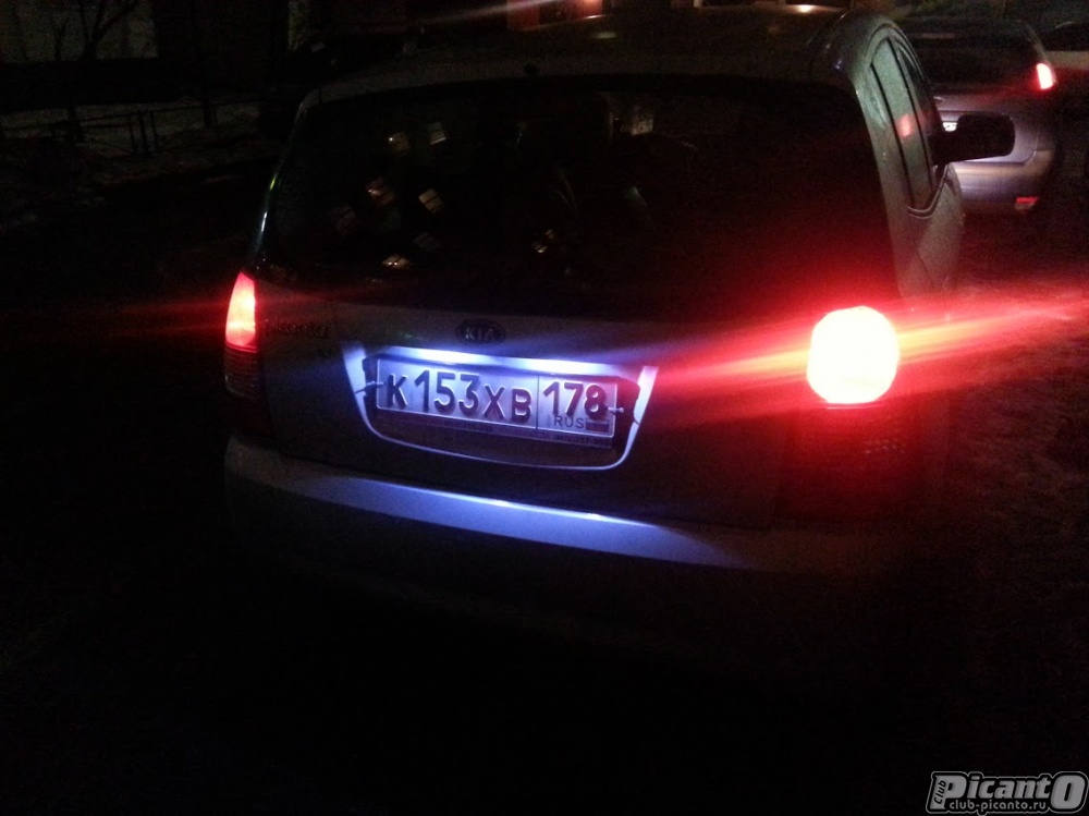

alexnovo - Спб 3 | 20:08 | Воскресенье, 05 Апреля 2015
Весьма удобно эту операцию (поворот патрона) производить с помощью рожкового ключа 10x12, сторона на 12 идеально подходит для захвата квадратной части выступающего конца. Вставил копеечные светодиоды W5W с aliexpress, выглядит так

Oleg - Йошкар-Ола 4 | 20:27 | Воскресенье, 05 Апреля 2015
alexnovo, всё, от гаишников не скроешься. :D

alexnovo - Спб 5 | 21:01 | Понедельник, 06 Апреля 2015
Как раз для них и сделано, при покупке не горела одна лампа габаритов и одна в подсветке, теперь исправлено (лампы накаливания перекочевали в фары).

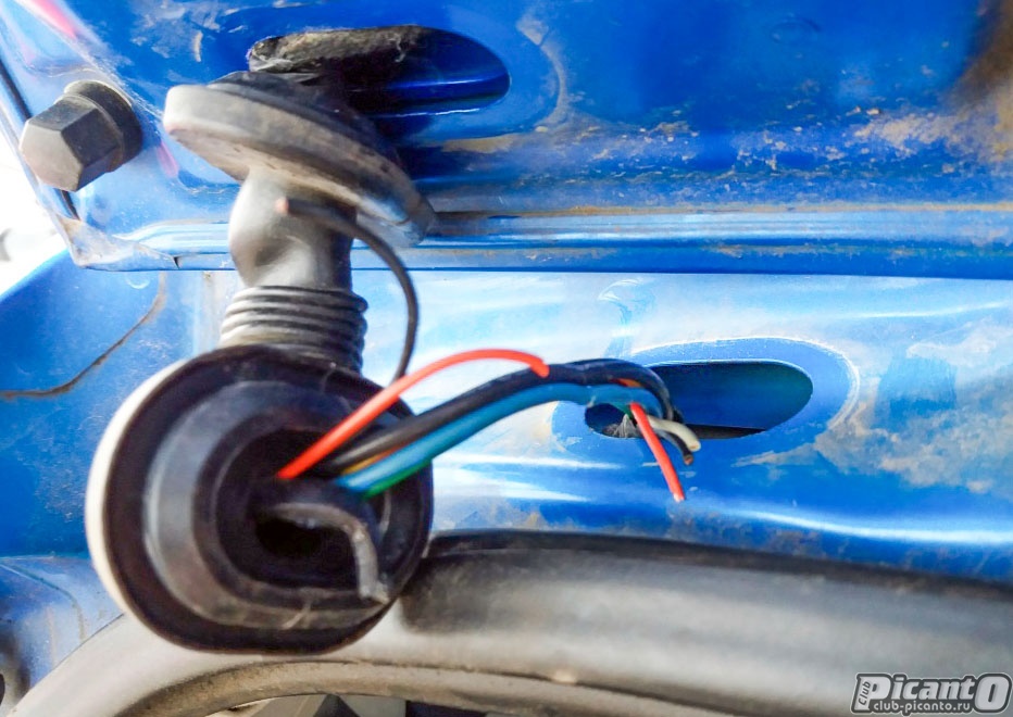

Троян - Харьков 9 | 09:46 | Понедельник, 14 Марта 2016
Погасли лампочки подсветки номера и стоп-сигнал на задней двери. Предохранителя для них в схеме не нашел, куда копать?
Kia Picanto 2008г МКПП 1,1л

Троян - Харьков 11 | 13:43 | Понедельник, 14 Марта 2016
Лампочка верхнего стопа сгорела, сейчас ищу автомагазин поблизости, но остальные-то стопы горят и габариты тоже. Предохранитель проверял, ок. А вот 12 вольт не приходит, ни на подсветку, ни на стоп.

unicle13 - Челябинск 14 | 13:33 | Пятница, 18 Марта 2016
Троян, как бы это не оказалось как у меня)
Правда у меня началось с другого, пропала напруга на доп стоп сигнале, оказалось оборвались провода жгута в гофре, которая идет от кузова до двери, причем там прилично оборвалось, включая обогрев стекла (+клемма обогрева на стекле у меня года 3 назад уже отвалилась, возможно по этой же причине). Тогда было холодно и сыро, замотал как мог и засунул обратно. Сейчас ситуация повторилась. Пока оставил до теплых времен, буду заниматься. Родной новый жгут стоит безмерно дорого, больше 4к рублей, попробую вытащить и заменить сегмент который находится гофре другими проводами, оставив скрутку+спайку в других местах где нет движения.

Троян - Харьков 15 | 13:49 | Пятница, 18 Марта 2016
Вот про гофру я вообще не подумал, надо проверить. А доп. стоп вообще откуда питается?
Upd. Залез в гофру - так и есть, три провода сломаны, два вот-вот сломаются.
Изоляция на проводах задубела и стала жесткая, так что в оригинальном жгуте за 100500 денег нет никакого смысла, он ведь сделан из такого же говна. И еще, я так понимаю, теперь меня ожидают непрерывные проблемы с электрикой во всех местах, где провода сгибаются.
