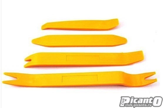

Обшивка снимается легко, если использовать подобные съемники пистонов
Мне такой комплект служит уже не один год. Можно снять всё, включая рамку магнитолы.
Но перед этим желательно запастись новыми пистонами подходящего размера. Хоть вазовскими. Среди них можно найти аналоги.

Троян - Харьков 29 | 16:30 | Понедельник, 21 Марта 2016
Это с алиэкспресса? Как их там назвать правильно?
Kia Picanto 2008г МКПП 1,1л
Oleg - Йошкар-Ола 30 | 19:53 | Понедельник, 21 Марта 2016
Съемники клипс панелей дверей.
