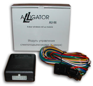

Меньше. Даже если поставить доводчик (модуль стеклоподъемников)
Например такой
стоит около 1600 + 300-350 руб установка (причем вполне можно обойтись без него, просто приятная фишка.

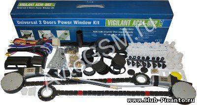

Теперь насчет самих стеклоподъемников, комплект на 2 двери стоит 1500-1700 (это примерно вдвое дешевле родных)
Например такой
Впринципе ничего сложного поставить самому.
В нем идут кнопки, которые вполне можно красиво установить., но если не колхозить, то желательно купить родные (лучше всего на разборе), поскольку новый выключатель стеклоподъемников стоит 1400 на водительскую дверь и от 150 до 300 за каждый на остальных дверях, плюс еще возможно придется менять ручки. На место "весел" можно просто поставить заглушки. Но это не очень красиво, новую обшивку можно купить даже в сборе, но проще и дешевле перетянуть старую, точнее обтянуть, поскольку на машинах без эл. стеклоподъемников обшивка дверей скорее всего не имеет отделки материалом.

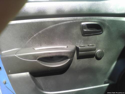

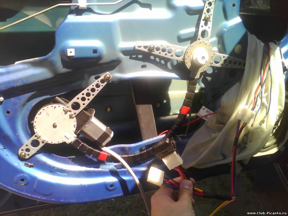

slavik - Йошкар-ола 5 | 22:54 | Воскресенье, 30 Июня 2013
Поставил, прикольно понравилось

Останий - Новокузнецк 6 | 08:31 | Понедельник, 01 Июля 2013
slavik107
Oleg - Йошкар-Ола 7 | 10:57 | Понедельник, 01 Июля 2013
slavik, как-нибудь покажешь-расскажешь?
slavik - Йошкар-ола 8 | 15:39 | Четверг, 04 Июля 2013
как-нибудь
Kia Picanto 2010г МКПП 1,0л
zmey308 - Челябинск 9 | 15:01 | Четверг, 31 Октября 2013
Всем привет! Вопрос к slavik у: от куда питание брал для ЭПС? Спаибо.
slavik - Йошкар-ола 10 | 16:14 | Четверг, 31 Октября 2013
с прикуривателя
zmey308 - Челябинск 11 | 07:44 | Пятница, 01 Ноября 2013
Значит я угадал)). Спасибо что откликнулся. Может фото покажешь?
slavik - Йошкар-ола 12 | 08:12 | Пятница, 01 Ноября 2013
Фото чего?
zmey308 - Челябинск 13 | 08:19 | Пятница, 01 Ноября 2013
фото того как провода соединял.
slavik - Йошкар-ола 14 | 10:37 | Пятница, 01 Ноября 2013
Просто подсоединил параллельно прикуривателю
