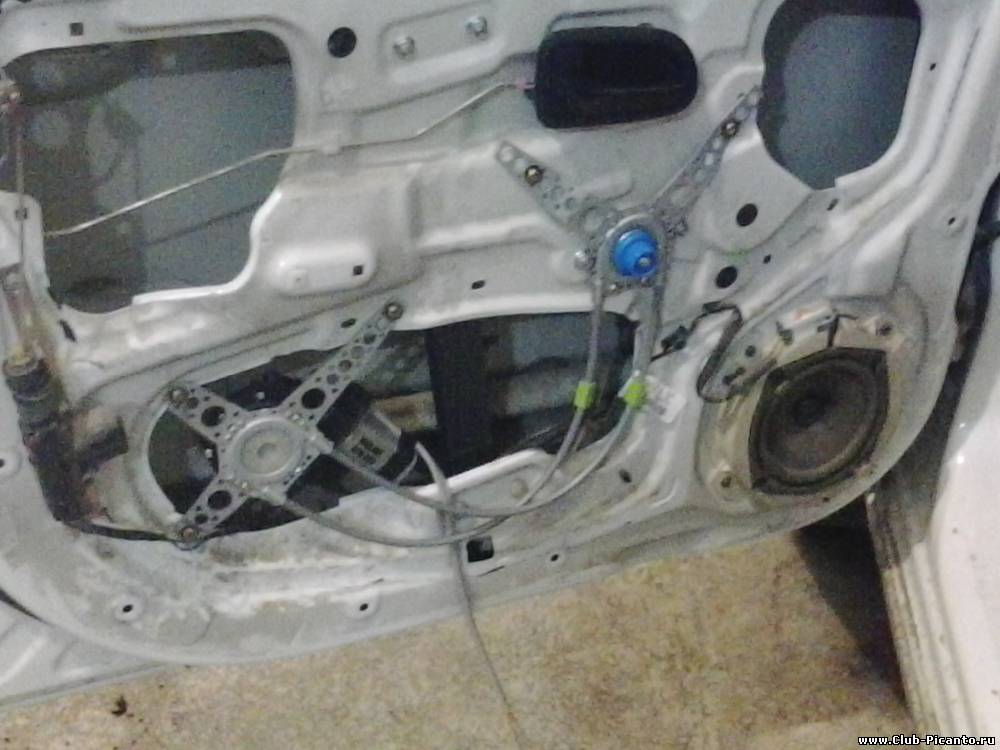

Всем привет!!! Вот поставил на машину жены ЭСП. Занятие не сложное, но очень длительное без надлежащих навыков.
Так выглядит левая дверь после монтажа ЭСП.

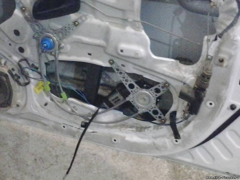

А это правая дверь.

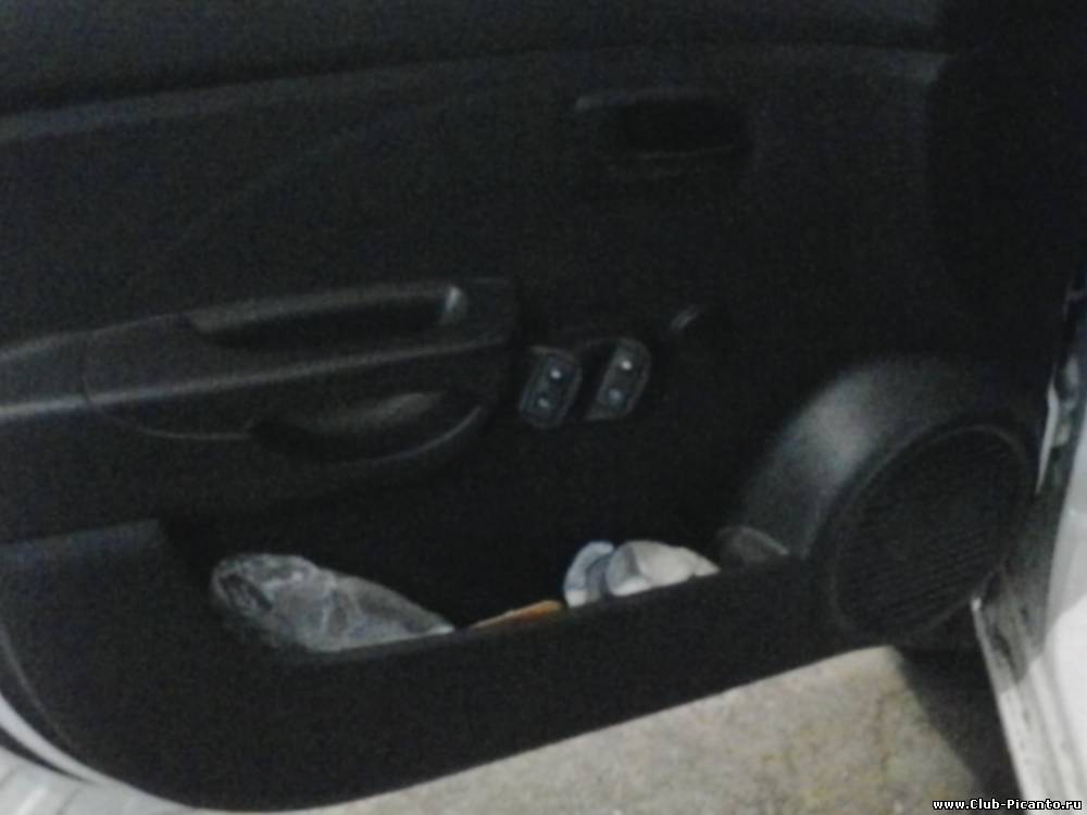

Так выглядит уже с облицовкой и кнопками управления левая дверь.

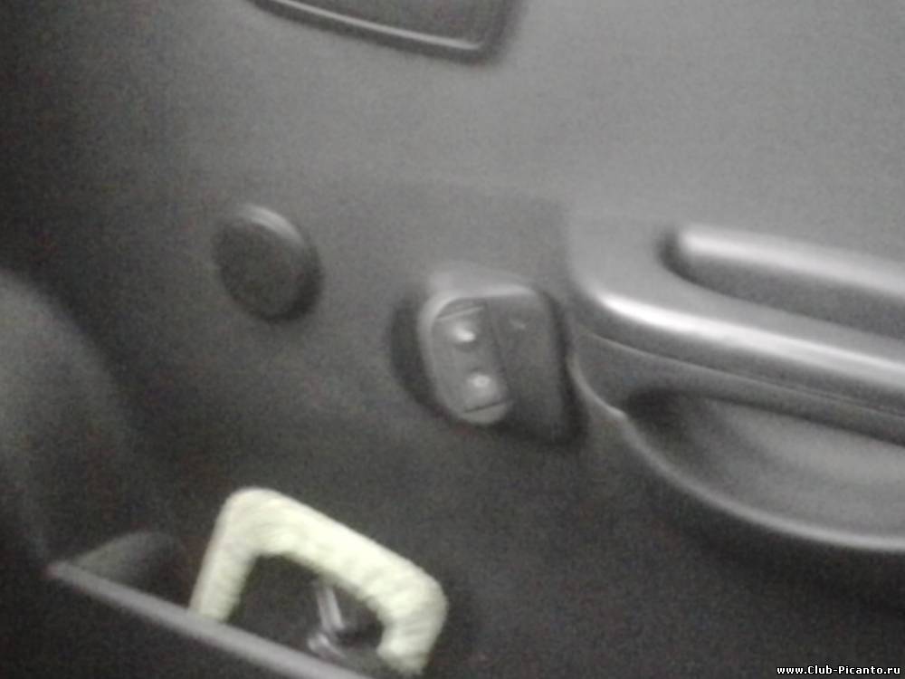

Так правая.
Все отверстия в облицовке прожигал выжигателем.

Прикрепления: 8561138.jpg (74.9 Kb) · 1659618.jpg (73.9 Kb) · 1752956.jpg (70.5 Kb) · 8407669.jpg (40.5 Kb) · 0283722.jpg (44.0 Kb)

Oleg - Йошкар-Ола 17 | 20:34 | Четверг, 28 Ноября 2013
Цитата zmey308 ()
Строго не судите мой отчет, т.к. делал первый раз.
Да это ерунда, это поправимо. Нормальный отчет. На награду "Тюнинг" тянет.
Вот вопрос: почему кнопки поставил вертикально? Да и повыше бы чуть. Ведь, наверное, не очень удобно. Или они иначе не ставятся?
Останий - Новокузнецк 18 | 20:38 | Четверг, 28 Ноября 2013
zmey308, И еще один вопрос, поставить кнопки на место стеклоподъемника было невозможно, или просто неудобно? По размеру, если судить по фото, они вроде должны были отверстие закрыть полностью
zmey308 - Челябинск 19 | 07:06 | Пятница, 29 Ноября 2013
Кнопки так и ставятся, судя по разметочному шаблону. А на счет выше или ниже, просто мне так удобнее на них нажимать да и провода коротковаты. Если будете ставить данные ЭСП, то рекоментую сразу нарастить повода идущие на кнопки левой двери (примерно 30-40 см.)
Добавлено (29 Ноября 2013, 07:06)
Да, кнопки по размерам закрывают отверстия штатных ручек стеклоподъемников, но вал привода СП со шлицами немного выпирает в салон. Поэтому и заглушку пришлось поставить немного выпуклую. Кнопки можно поставить на отверстие, если замастырить подиумы под них. Я не стал замарачиваться - время было позднее, хотелось спать...)

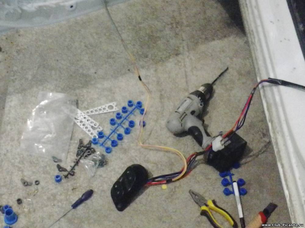

zmey308 - Челябинск 29 | 08:16 | Понедельник, 05 Января 2015
Цитата oleg_str ()
парни отпишитесь как работают ?есть ли нарекания какие либо к ним.задумываюсь об установки .какие лучше взять
Работают больше года. Проблем нет. Сделать бы еще подхват, чтоб нажал на кнопку разок и стекло само открылось или закрылось... А так все хорошо. Я лично ставил что то похожее на то, что изображено в сообщении 4. Стоимость с доставкой около 2100 р..
