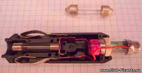

$IMAGE1$
Amur - МО 11 | 14:05 | Четверг, 19 Марта 2009
Фонарь для подсветки рюмок и пепельницы

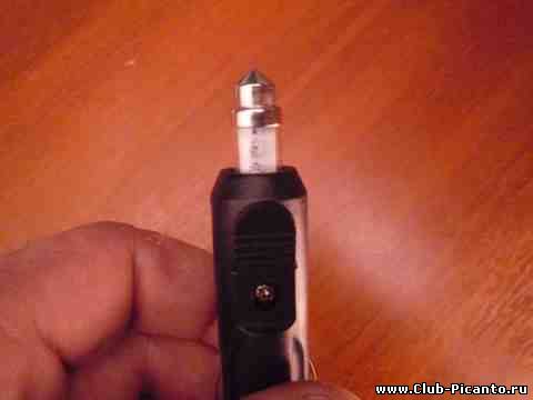

Amur - МО 12 | 14:12 | Четверг, 19 Марта 2009
Прикрепления: 7141041.jpg (18.2 Kb)

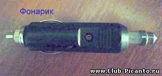

Amur - МО 13 | 14:13 | Четверг, 19 Марта 2009
Прикрепления: 7630686.jpg (17.1 Kb)
