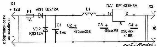

Нашел такой вариант:
Источник: http://www.radioradar.net/radiofan/motorcar_enthusiast/auto_power.html
Привожу сокращенно (на всяк. случай)
Схема:

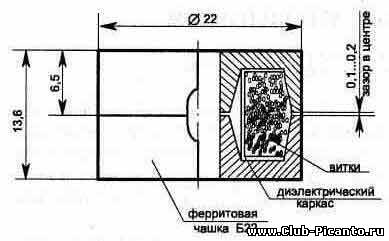

Катушка:
Quote
Для изготовления катушки фильтра необходимо взять ферритовые броневые чашки типоразмера Б22 (рис. 4.16) из феррита марки 2000НМ1 (1500НМ1) и на внутреннем диэлектрическом каркасе намотать витки проводом ПЭЛ диаметром 0,25 мм до полного его заполнения. Между чашками нужно сделать зазор около 0,1...0,2 мм (внутри), что исключит намагничивание магнитопровода постоянно протекающим током в катушке.
Вот тут-то и трудности. Воображения не хвататет на подобную катушку... Можно ли ее заменить ферритовым стержнем, кольцом? если да, то каким проводом и сколькими витками?
Из текста я понял, что данная схема предотвращает скачки и "проседания" напряжения. Так ли это?

Устройство имеет внутреннюю защиту от перегрузки по току, которая срабатывает при превышении им 1 А.
Это что значит, что я смогу подключить на выходе приборы в сумме потребляющие не более 1А??? Что можно переделать, чтобы добиться 2А?

Самое мощное подключение - это в прикуриватель, однозначно.Схема,приведенная вами - стабилизатор напряжения с фильтром от помех в бортсети.Детали фильтра, как впрочем и остальные, которых нет в первой схеме Вам пока не нужны.Не понял, Вы говорили про 9 Вольт на выходе и 200 мА, а сгорают предохранители на 2 А... Стабилизатор выдает ток не более 1 ампера, а может и вовсе 0,5 А.Так сколько надо Вам. Напряжение при запуске падает -это обусловлено тем, что для работы стабилизатора необходимо, чтобы на его входе было напряжение превышающее выходное как минимум на 3-4 вольта, а лучше надо Вольт 15...
При заводке напряжение в сети падает и соответственно стаб. не в режиме. На этот случай есть стабилизатор инверторного т.е. преобразовательного типа, но его надо купить , а сделать сложно.В этом стабилизаторе напряжение повышается и стабилизируется и пределы стабилизации больше.Хотя и тут если плохие контакты Акк и еще где нибудь в авто,то и он может дать сбой.
