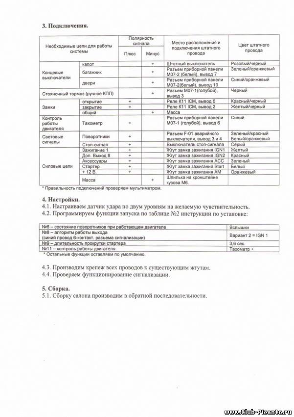

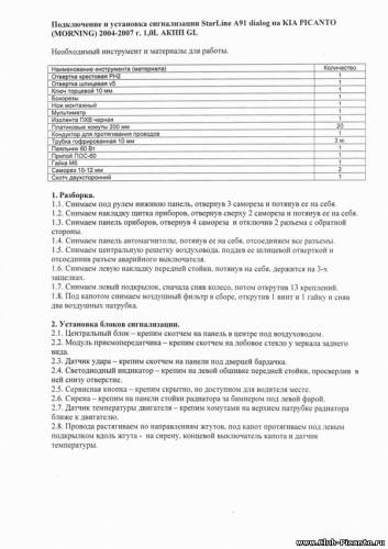

magus - Тюмень 64 | 10:53 | Четверг, 02 Августа 2012
Quote (magus)
Всем здравствуйте! После покупки старенькой КИА Монинг 2004 г. возникла необходимость установки в нее сигнализации с автозапуском, так как на авто была установлена сигнализация, но брелок пульта управления от нее был потерян предыдущим владельцем. Выбрал StarLine A91 с функцией автозапуска. Предлагаю вниманию тех, кто желает самостоятельно установить, но затрудняется это сделать, мой опыт установки. Конечно установщику необходимо иметь элементарные знания электротехники и электромонтажа. Описание установки в прикрепленном файле.
Прикрепления: 7183355.jpg (150.0 Kb) · 6700180.jpg (139.8 Kb)
