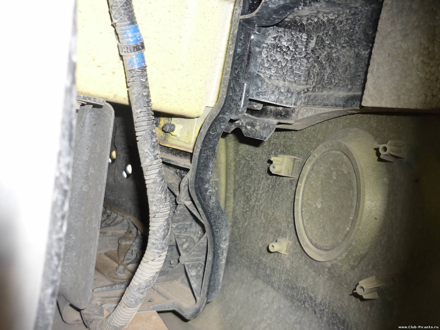

Dalila - Обнинск 174 | 22:31 | Пятница, 27 Ноября 2009
Подскажите вот для таких креплений какие противотуманки нужны (код)
Добавлено (27 Ноябрь 2009, 22:31)
