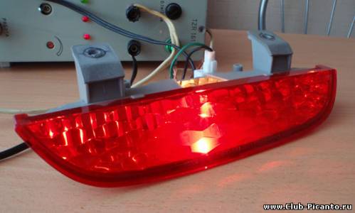

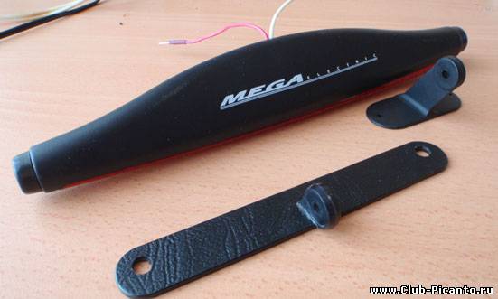

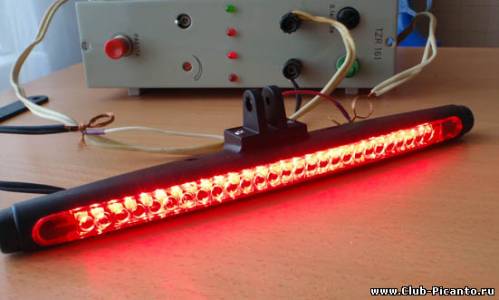

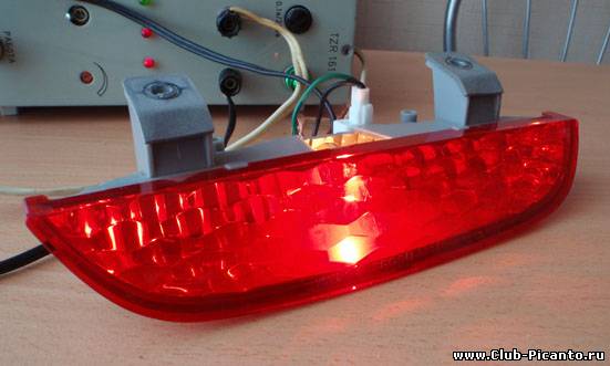

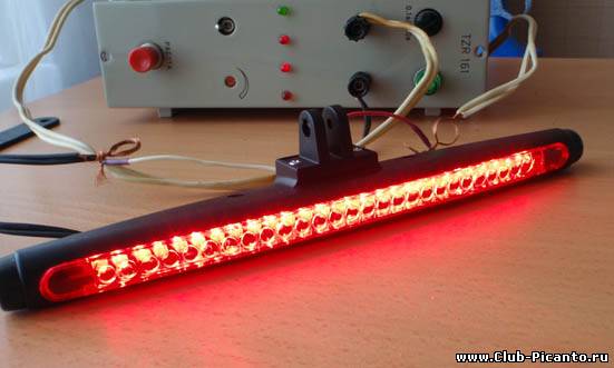

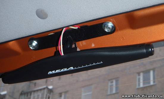

Вобщем, надоело мне в зеркало заднего вида разглядывать корпус доп. стопсигнала. Висит такая байда, как раз середину дороги закрывает.
Пошел и купил за 160 р. светодиодный. Правда, пришлось кронштейн новый делать, покороче. Да и крепление - под родные болты. Материал - черный полистирол, клеенный дихлорэтаном.
А светит ничуть не хуже родного. Вот сравните:
Вот так он смотрится изнутри:

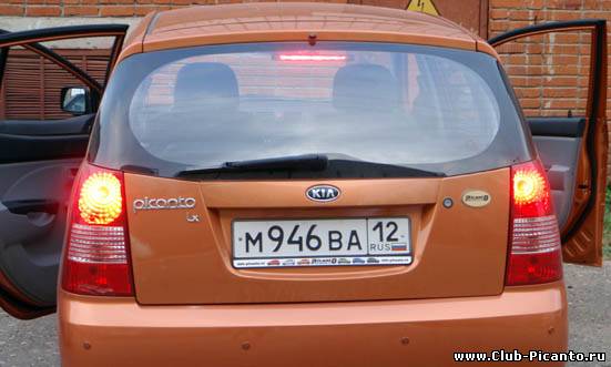

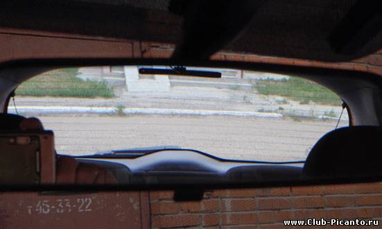

Oleg - Йошкар-Ола 14 | 20:50 | Суббота, 03 Июля 2010

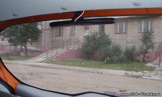

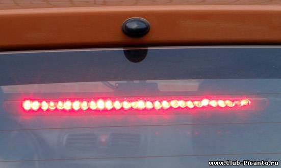

Вот так фонарь выглядит снаружи:
А вот так в зеркало теперь видно заднее стекло. Сравните со своим 038

Oleg, Интересно. Когда ты писал о том,что тебе фонарь мешает, я думал ты вообще ниточку из диодиков просто приклеишь на стекло.
