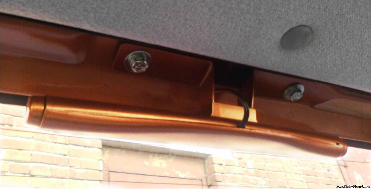

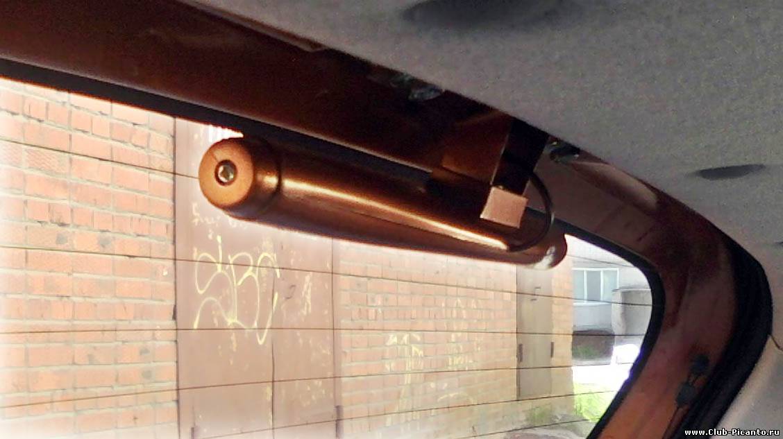

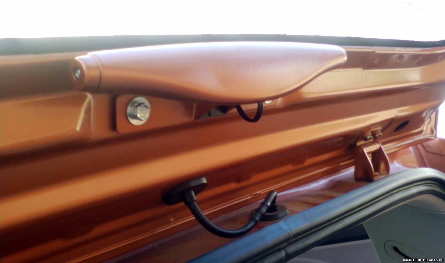

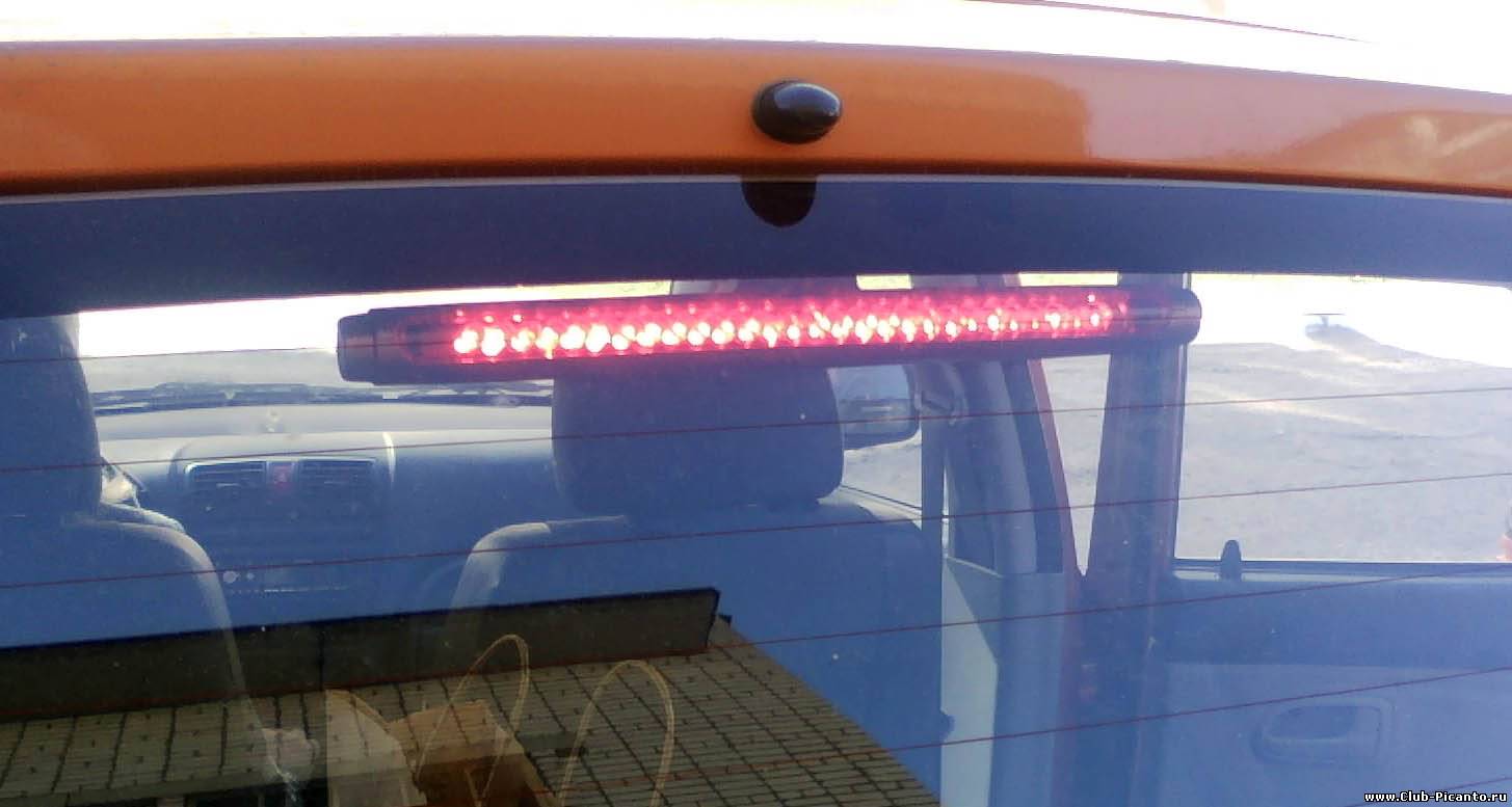

Oleg - Йошкар-Ола 19 | 13:09 | Вторник, 24 Мая 2011
Продолжу тему доп.стопсигнала.
Кронштейн полистироловый я делал из китайской подставки под микрофон. А китайский полистирол видимо не любит русскую зиму. Ну и , естественно, трескается. 2 раза клеил. Надоело. Пришлось переделывать.
Материал - 1,5 мм дюраль, автокраска из баллона.
Вот результат.

Останий - Новокузнецк 20 | 15:14 | Вторник, 24 Мая 2011
Oleg, Хорошо доработал, красиво. 009
NataVZ - Красногорск 21 | 16:12 | Вторник, 24 Мая 2011
хорошо сделано. 009
Останий - Новокузнецк 22 | 17:14 | Вторник, 24 Мая 2011
Oleg, если бы мы ранее за него тебя не награждали, то теперь бы уж точно наградили 038 Правда это больше на гламур тянет 003 туфельку хочешь? ...и почему хозяйка машины не в клубе? 001

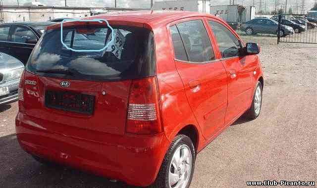

sharpsouthpole - Брянск 27 | 13:01 | Суббота, 09 Июня 2012
Да, должен. Иначе машину не сертифицировали бы. Хорошо смотрели? На заднем стекле изнутри, ровно посередине сверху
Прикрепления: 6048845.jpg (66.2 Kb)
Pchelka6 - Москва 28 | 13:11 | Суббота, 09 Июня 2012
смотрела,почему то нет(((
PashaMonster - Чебоксары 29 | 13:53 | Суббота, 09 Июня 2012
Фото машинки сзади в студию:) Будем искать стоп-сигнал 014
sharpsouthpole - Брянск 30 | 14:27 | Суббота, 09 Июня 2012
Как самый напрашивающийся вариант - ДТП, замена заднего стекла без установки доп. стоп-сигнала. Желательно еще фото маркировки стекла, а то вдруг там какой-нить XYG, тогда сразу ясно будет что меняли.
