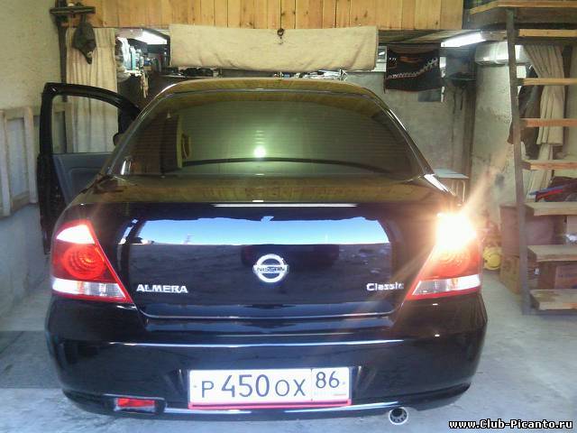

Сегодня мой муж поменял на своей Альке лампочки заднего хода на галогенки
Слева ещё родная справа галоген, вроде ощутимо.

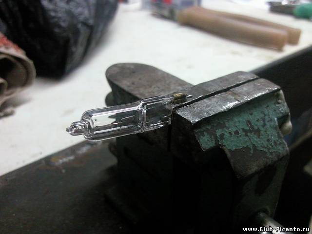

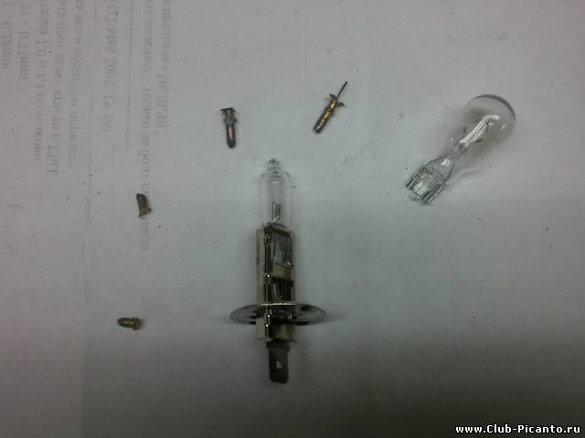

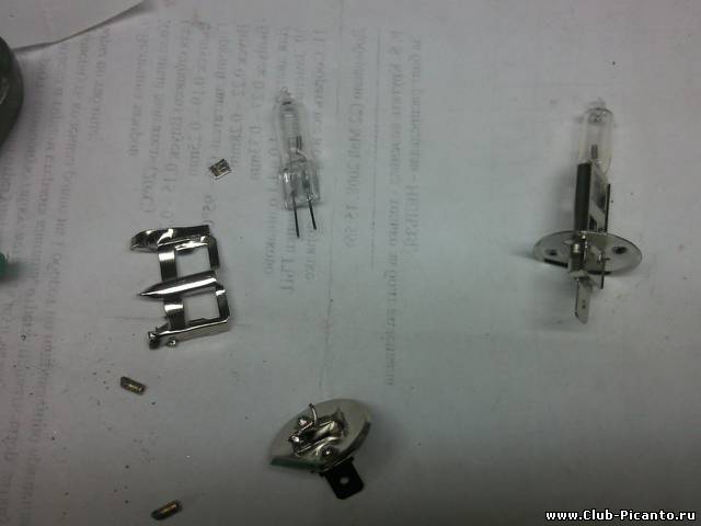

Покупается 2 лампочки Н1
и с помощью бокорезов разбираеться цокаль.
Контакты обжимаем кусочками метала,
Метал оппаеваем под размер патрона чтоб лампа сидела плотно, пртираем спиртом для обезжиривания и вставляем на место.

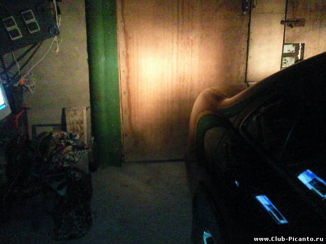

А вот результат в темном гараже.

светло то оно хорошо, но ночью так можно кого-нить ослепить ведь 008
