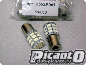

Доброго времени суток, подскажите у Киа Пиканто 2006 сколько лампочек заднего хода? Взяла б\у авто поэтому интересуюсь т.к. с обоих сторон не горят. И кто подскажет какой предохранитель идёт на эти лампочки , где он расположен и какое на него обозначение на крышке предохранителей? Подскажите плиз

Лампочек заднего хода у меня на старой Пиканте (дорестайл) было две. Но могут быть варианты.
Штатные лампы 21w х12v с цоколем Ba15s
Но я бы рекомендовал поставить светодиодную "кукурузу"
Они служат намного дольше и потребляют гораздо меньше.

lenasvet - Москва 34 | 22:13 | Вторник, 06 Января 2015
Спасибо за совет купили те что подешевше, стандартные . Поставили всё заработало.
