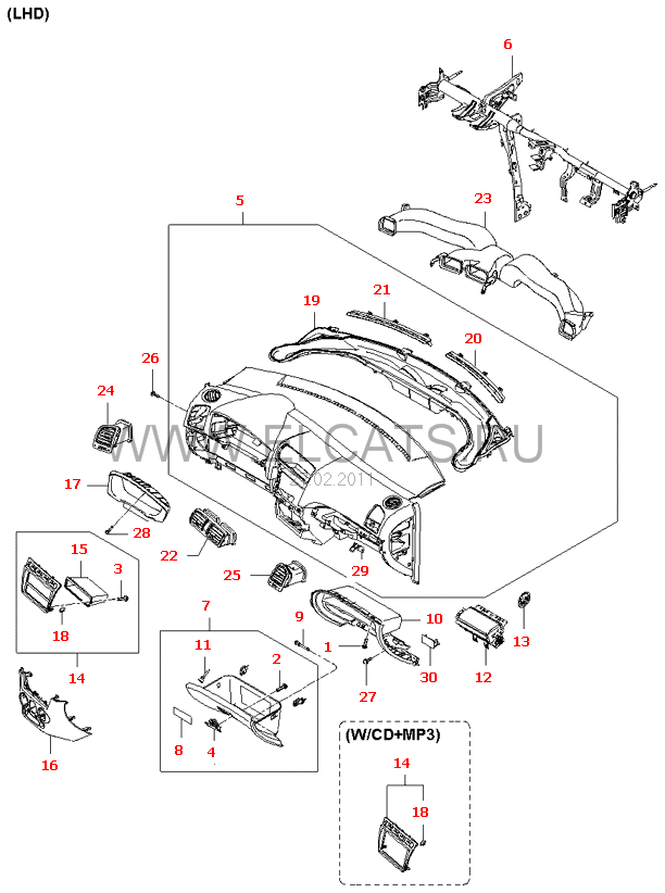

что делать.....((( и не сильно хородно....ну максимум -10....и у меня скрипит передняя панель...где переключатели печки..... как только придавлю рукой,его нет...... куда обратиться? и вообще обращать ли на это внимание?

Скорее всего, при установке потерялись металлические фиксаторы, на которых сидит панель. Они имеют тенденцию выскакивать при снятии панели. Можно чего-то подмотать на их место, чтобы устранить вибрацию. Или поступить как я - заказать фиксаторы в Экзисте. Деталь № 18

Quote (nottoritti) .поехать,пожаловаться там на скрип? Да, и намекнуть на фиксаторы, о которых говорит Oleg, скорее всего скрип этот-просто результат некачественной работы при установке. Если будут утверждать,что типа у всех поскрипывает, скажи,что спрашивала в клубе-салон в холода не скрипит. Пусть устраняют.
