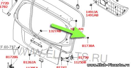

По всей вероятности мы говорим о разных вещах. Я имел ввиду один из этих двух резиновых упоров.
Прикрепления: 5795180.jpg (82.0 Kb)
SunnyP - Воронеж 8 | 21:13 | Суббота, 15 Марта 2014
Oleg, нет, я не об этом упоре (там не такие разрушения, чтобы достало туда), а о нижнем, рядом с задним правым фонарём. О чём говорю я - это, если я правильно понял по рисунку, деталь под номером 81739. Когда дверь багажника закрыта, то в него упирается деталь 81742 (если правильно додумал нижнюю половину номера).
