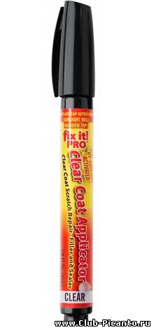

Скажите, кто-нибудь пользовался этим? Какие впечатления? А то в рекламе все как-то через-чур уж красиво.
Попался в интернете, цена вроде не очень велика, но и не настолько маленькая, чтобы купить просто ради эксперимента.
это и смущает 033
Реклама двигатель торговли, на то и расщитано чтоб взяли попробовали, а пока пробуют можно и новую этикетку придумать и новый слоган. А так то по сути вроде отзывов реальных людей немного, видать не все верят этой рекламе.
Я. Дело было на стоянке перед ашаном, подошел торговец и предложил купить. Дальше диалог: Вот есть царапина - замажешь, куплю. Он сказал что ни вопрос, но нужны бумажные полотенца. Таковые нашлись и он начал колдовать попутно объясняя технологию.
Кончик карандаша - пипетка. Надо несколько раз нажать чтобы выдавилась жидкость. Потом с нажимом проводим по царапине. Царапина заполняется прозрачной жидкостью похожей на силиконовый клей(по густоте). Через 5 минут одним движением снимаются излишки с помощью бумажного полотенца. Дальше идет полное засыхание. Засыхает от ультрафиолета, примерно за 4-5 часов. Но пыль не прилипает уже через 15 минут.
Результат вполне приличный, царапина не бросается в глаза, замазка продержалась уже год...
Карандаш был куплен и опробован на других машинах и на разных царапинах.
Резюме:
Карандаш дает хорошие результаты на ярких красках. На белом и на черном цвете работает посредственно, видимо прозрачность лака не совпадает...
Самые лучшие царапины для этого карандаша - тонкие, с глубиной вплоть до металла. За счет преломления цвета, прозрачный заполнитель окрашивается в цвет краски и практически становится неразличим. Неглубокие царапины - заделывать хуже, они выглядят мутноватыми.
Бесполезно заделывать царапины и потертости шириной больше 2-2,5 мм. Преломления не хватает подкрасить заполнитель.
Ну и нужно набить руку чтобы стереть излишки именно тогда когда заполнитель набрал необходимую густоту, ровно и без мусора.

Существуют всевозможные восковые карандаши. (Сообщение 158 в этой теме)
Вот что пишут про них:
Второй способ устранения царапин, которые не дошли до слоя грунта – обработка ее с помощью воскового карандаша например такого. Наилучший эффект этого способа может быть достигнут, если после применения воскового карандаша обработать поверхность цветообогащенной полиролью. При этом следует помнить, что перед применением воскового карандаша, автомобиль необходимо качественно помыть, а место царапины очистить с помощью бензина или уайт-спирита....
... Но не обольщайтесь. У этого способа есть один большой недостаток. Со временем слой воска начнет пропадать, а царапина становиться все более заметной. Поэтому такую обработку придется выполнять снова и снова через некоторые промежутки времени.
