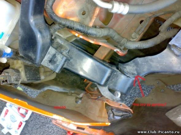

Вот собственно сама деталь, на ней ещё расположены защелки фар.

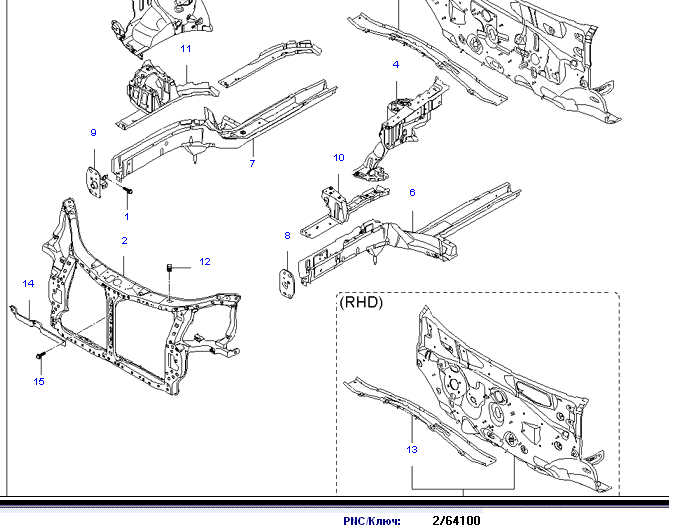

она вроде цельная? 6410107000 на рисунке под номером 2

Деталь называется-передняя панель или по-простому телевизор цена от 4 за б/у-7т.р где то так...а у вас фара не держится? а то может попробовать заклепать как-нибудь

Фара держится на болтах, а вот защёлки сломаны и крыло вниз повело. Спасибо за ответы, буду искать этот самый "телевизор".

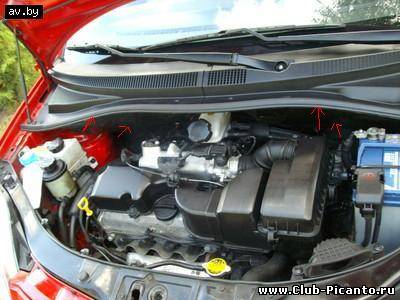

Помогите определить как называется деталь. Откручиваем дворники, снимаем пластик, далее перегородка металлическая, отгораживающая от двигателя моторчик для дворников (вроде водостока). Вся прогнила, прикручена на болтах. Труебует срочной замены! Где взять?

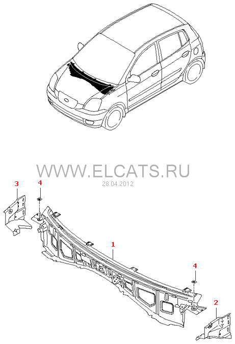

alex165by, если я правильно понял, то тебя интересует деталь № 3
усилитель моторного отсека 66768-07000 Цена в Экзисте 227,88р.

На фото стрелками указана данная деталь, под уплотнительной резинкой весь металл рассыпался. Заказал на exist артикул 6676807000, усилитель щита моторного отсека, но нарисованное на схеме по внешнему виду имеет отличия.

alex165by, это ведь не та деталь!!! Я тебе дал номер детали 3, а тебе, оказывается, нужна деталь № 1!!! Экзист говорит, что ее номер 66700-07300, и стОит она 3 341,91р. И есть еще такая же деталь, но с номером 66700-07900 по цене 1 770,30р. В чем разница - я не понял. Попробуй выяснить у продавцов. Срочно перезаказывай!!!
