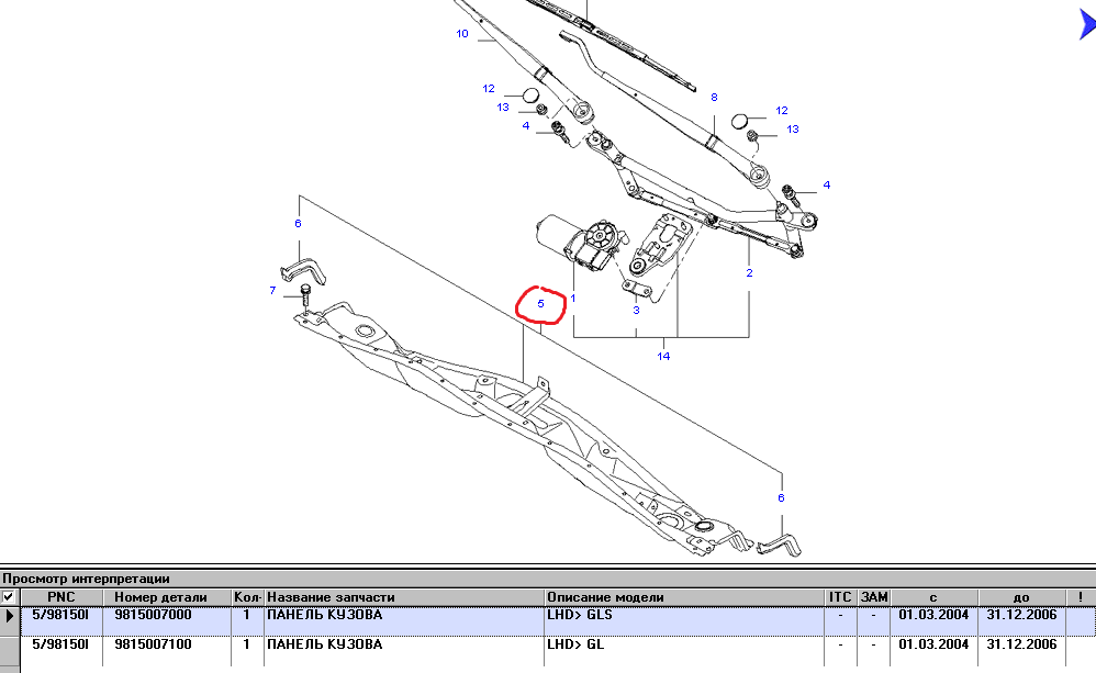

прошу прощения что вклиниваюсь, но похоже не о той детали идет речь. насколько я понял, это поддон, а не перегородка о которой говорил Oleg.
alex165by, верно?
ее номер 9815007000 либо 9815007100
дадите вин, скажу точно
Прикрепления: 7521308.png (46.8 Kb)

Класс! Спасибо! На картинке именно то, что надо! Все прежние заказы удаляю, заказываю 9815007000. 019
Добавлено (29 Апрель 2012, 19:51)
Проверьте, пожалуйста! VIN - KNEBA24325T093407
unicle13 - Челябинск 18 | 21:15 | Воскресенье, 29 Апреля 2012
alex165by, да,все верно, это ваш номер.
я когда летом стойки менял, выгреб из этого поддона пол кило сухой листвы с засохшей грязью. А через этот поддон сливается вода. Видать забилось и вода застаивалась.

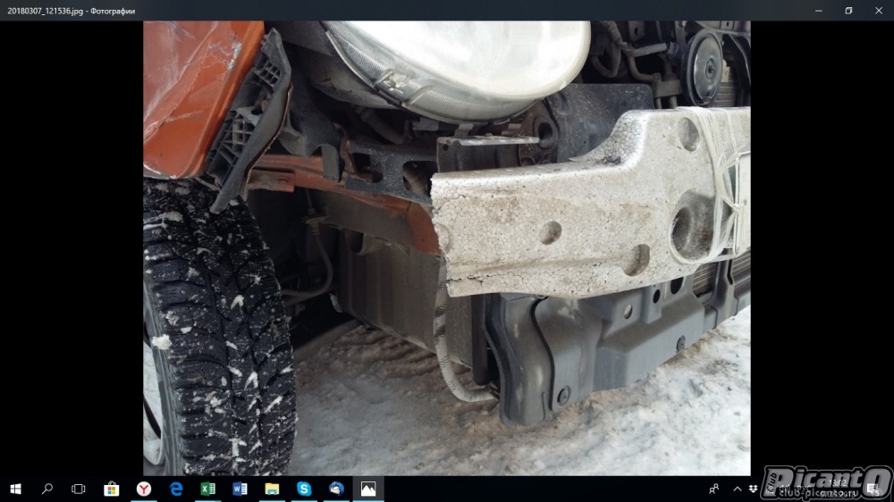

развейте мои сомнения - что за деталь ? телевизор? или кто-то называет ее рамкой радиатора? это цельная я так понимаю делать?? и ещё - у меня 2010 год (рестайлинг) - подойдет ли эта же деталь от выпуска 2007 года ?
Kia Picanto 2009г МКПП 1,0л
natsnik - Новосибирск 28 | 09:04 | Среда, 07 Марта 2018
вот картинка
Прикрепления: 0621273.jpg (152.6 Kb)

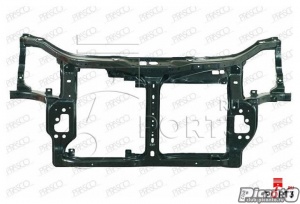

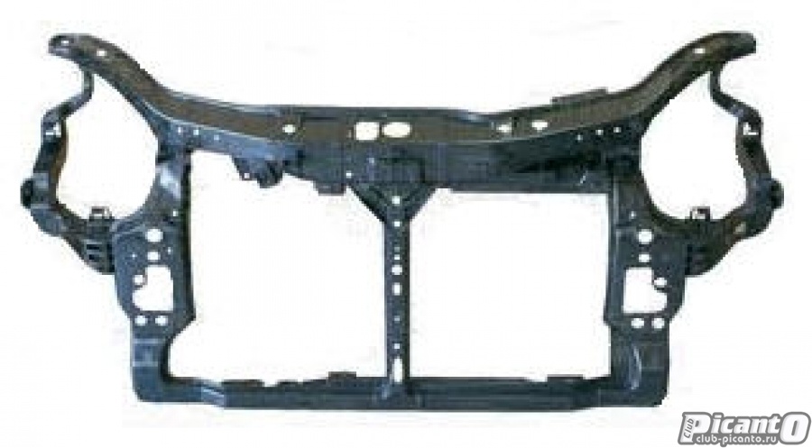

Нет не подойдет. Машины 2007 года - с "квадратными" фарами, а машина 2010 года - с круглыми.
Цитата natsnik ()
вот картинка
На фото в середине обломанная светлая деталь - усилитель бампера. "Телевизор", вернее его часть, черного цвета, видно справа.
Вот это ваша рамка
А это рамка машин 2004-2008 годов
Обратите внимание на форму отверстий под фары.
Прикрепления: 3715809.jpg (96.7 Kb) · 0308919.jpg (84.7 Kb)

значит все таки цельная деталь  :'(
